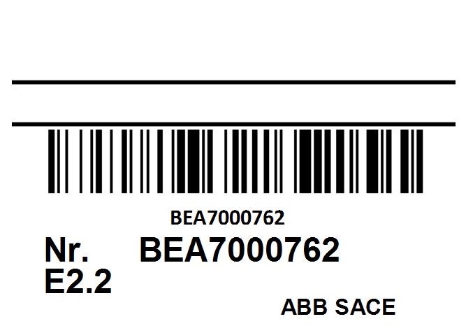

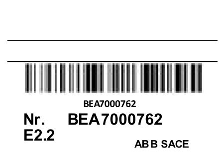

foxtable 生成的条码很正常,打印到PDF后条码就变模糊了
这两天刚刚发生,前段时间使用正常。
版本是2014商业版
麻烦帮忙看下什么问题。。。

直接打印的话好像格式设置不对,我这边都是先打印成PDF,再输出到打印机
我刚刚试了一下 是因为我现在打的条码是三位字母BEA1234567,如果是两位字母的如BA12345678就不会有问题

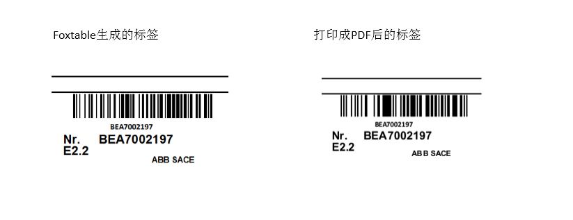

Hi 你这个方法有用,现在打出的标签不会模糊了
但是foxtable生成的能扫描的条码,打印到PDF后无法扫描了
好像有些竖条挤到一起 中间的空白漏掉了

打印到PDF就是通过虚拟打印机将标签转成PDF格式
类似于附件这种

foxtable 是不是打印出标签的分辨率可以调整一下呀? 条码会挤到一起会不会是分辨率不够引起的?
  发帖心情 Post By:2014/10/15 14:39:00 [只看该作者]
关键是你打印到pdf啊,你直接打印肯定是没问题的。
