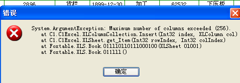

狐爸帮我看看,这个图片提示的是什么错误  发帖心情 Post By:2010/1/20 17:06:00 [只看该作者]
同样的文件,放在服务器中打开,同样的用户名同样的权限,
我在自已的电脑中打开没有这个提示
在其它的电脑是才有...

检查一下Excel模板。
yangming
  发帖心情 Post By:2010/1/20 18:56:00 [只看该作者]
会不会是EXCEL程序文件的问题?
czy
加好友 发短信 一级勋章 三级勋章 二级勋章
  发帖心情 Post By:2010/1/20 19:15:00 [只看该作者]
不是,是标记有问题。

以下是引用卟离卟弃在2010-1-20 17:06:00的发言:
我在自已的电脑中打开没有这个提示
在其它的电脑是才有...
   恭喜,上次我就提过这个问题,回复说列超过256列,唯一解决的办法,将EXECL报表重做一遍就可以了.我的情况是1214版本就可以用的.我一直怀疑是新版的BUG问题.

图片点击可在新窗口打开查看好吧,谢谢各位,我重做一下看看.
  发帖心情 Post By:2010/1/21 8:04:00 [只看该作者]
这个问题已经解决了,下次不会了
目前通过设置有效区域,可以避免发生这种错误

以下是引用狐狸爸爸在2010-1-21 8:04:00的发言:
这个问题已经解决了,下次不会了
 不会吧,狐爸,上次向你投诉,你要我做一个证据出来,我做不出来,害得我利用元旦的放假时间,全部花在重做报表上了.居然到最后还是你的问题.
  发帖心情 Post By:2010/1/21 11:12:00 [只看该作者]
我也是刚刚发现原因的。
