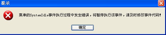

1229版本出来以后,我一直没有更新,担心出现问题。今天由于打开论坛上的例子出错,就升级到1229版了。
升级后,再打开我原来的项目时,出现了以下错误:
经过了这一系列错误提示后,项目完全打开时,菜单已经变成这样子的了:

  发帖心情 Post By:2010/1/28 15:47:00 [只看该作者]
我应用以前的菜单只会出现图标对齐问题,你的问题没碰到过。

  发帖心情 Post By:2010/1/28 15:57:00 [只看该作者]
把快捷访问栏中的标签去掉,就不报错了。

  发帖心情 Post By:2010/1/28 16:05:00 [只看该作者]
图片点击可在新窗口打开查看 是这样啊~  还好没来得及学菜单设计,都是系统的原菜单,否则图片点击可在新窗口打开查看~   同情之~
另外: 打开项目时按住ctrl键呢。

  发帖心情 Post By:2010/1/28 16:06:00 [只看该作者]
是会乱的,重新设置一下图标位置,改成Automatic就好了。

  发帖心情 Post By:2010/1/28 16:27:00 [只看该作者]
菜单顺序已经重新整理好了,希望别再有其它问题。。。
新版菜单的快速访问栏已经不能使用标签和编辑框。建议老六在下次更新时,在“增加”项目中不要再列出这两项,以免再出错。
