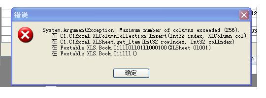

之前用OFFICE2003做的模板,装了2007后,打开EXCEL报表会报错,将原模板另存为2007的格式后不报错了,但设好的分页符不起作用了。重设分页符也不起作用。各位有这个现象吗?

报什么错?

版主帮个忙,有办法吗?总不要把OFFICE2007删了吧!!!

我之前也出现过这样的现象,重新做表,就OK
没提示信息,就是打不开

现在用EXCEL2007新做的模板,插入分页符也不起作用。

插入终止符标记 <End>即可。

应不是这个问题,我加入<end>也提示出错,现在关键是我是07版做的模板,不提示出错了,只是在报表模板中设的分页符,在生成的报表中不起分页作用了。

有一次出问题,我就用此方式解决,可并不是所有都能解决

怎么又是这个问题,我第一个发现,狐爸承认那是他的错,快更新吧.
