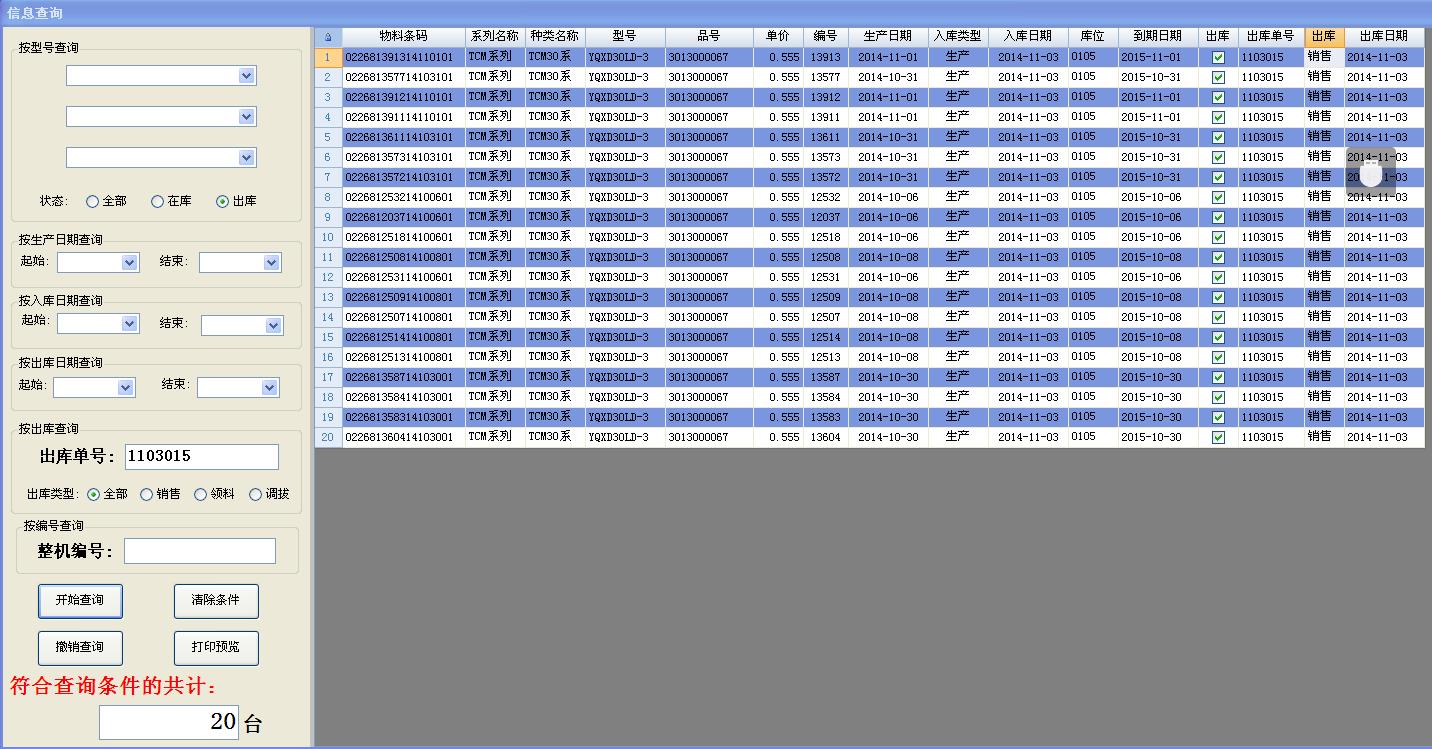

[求助]请帮我看一下这段查询代码  发帖心情 Post By:2014/11/4 11:17:00 [只看该作者]
请大神们指教!
代码如下:
If e.Form.Controls("出库").Checked = True ' 如果付款状态选择了"出库"
          If Filter >"" Then
            Filter = Filter & " And "
        Filter = Filter & "出库状态 = True"
If e.Form.Controls("在库").Checked = True ' 如果付款状态选择了"在库"
          If Filter >"" Then
        Filter = Filter & "出库状态 = False Or 出库状态 Is Null"
If e.Form.Controls("销售").Checked = True ' 如果付款状态选择了"销售"
          If Filter >"" Then
        Filter = Filter & "出库类型 = '销售'"
If e.Form.Controls("领料").Checked = True ' 如果付款状态选择了"领料"
          If Filter >"" Then
        Filter = Filter & "出库类型 = '领料'"
If e.Form.Controls("调拔").Checked = True ' 如果付款状态选择了"调拔"
          If Filter >"" Then
        Filter = Filter & "出库类型 = '调拔'"
前两个IF循环可以实现筛选查询,但后三个却不行,请大神们看看!

  发帖心情 Post By:2014/11/4 11:23:00 [只看该作者]
 报什么错?如何的不能筛选?
 代码没有错,对应例子发上来说明问题
yangjie300
等级:婴狐 帖子:69 积分:562 威望:0 精华:0 注册:2014/10/14 16:06:00
  发帖心情 Post By:2014/11/4 11:58:00 [只看该作者]
例子太麻烦了,有些数据要删除的。
就是在图片状态下,再点“按出库查询”的单选按钮“销售”,查询后的结果为空的,请您再帮我看看。
  发帖心情 Post By:2014/11/4 12:02:00 [只看该作者]
  代码没有错。具体问题请上传例子

yangjie300
  发帖心情 Post By:2014/11/4 14:12:00 [只看该作者]
还是上例子吧
就是在信息查询窗口中,按出库查询方式进行查询时,单选销售或领料或调拔时,查询筛选无效。
拜托了。

  发帖心情 Post By:2014/11/4 14:36:00 [只看该作者]
Dim Filter As String = ""
With e.Form.Controls("系列名称")
    If .Value IsNot Nothing AndAlso .value <> "系列名称" Then
        Filter = "系列名称= '" & .Value & "'"
End With
With e.Form.Controls("种类名称")
    If .Value IsNot Nothing AndAlso .value <> "种类名称" Then
        If Filter > "" Then
        Filter = Filter & "种类名称 = '" & .Value & "'"
End With
With e.Form.Controls("型号")
    If .Value IsNot Nothing AndAlso .value <> "型号" Then
        If Filter >"" Then
        Filter = Filter & "型号 = '" & .Value & "'"
End With
With e.Form.Controls("StartDate")
    If .Value IsNot Nothing Then
        If Filter >"" Then
        Filter = Filter & "生产日期>= #" & .Value & "#"
End With
With e.Form.Controls("EndDate")
        If Filter >"" Then
        Filter = Filter & "生产日期 <= #" & .Value & "#"
End With
With e.Form.Controls("StartDate1")
        If Filter >"" Then
        Filter = Filter & "采集日期>= #" & .Value & "#"
End With
With e.Form.Controls("EndDate1")
        If Filter >"" Then
        Filter = Filter & "采集日期 <= #" & .Value & "#"
End With
With e.Form.Controls("StartDate2")
        If Filter >"" Then
        Filter = Filter & "出库日期>= #" & .Value & "#"
End With
With e.Form.Controls("EndDate2")
        If Filter >"" Then
        Filter = Filter & "出库日期 <= #" & .Value & "#"
End With
With e.Form.Controls("TextBox2")
    If .Value IsNot Nothing AndAlso .value <> "编号" Then
        If Filter >"" Then
        Filter = Filter & "编号 = '" & .Value & "'"
End With
With e.Form.Controls("TextBox3")
    If .Value IsNot Nothing AndAlso .value <> "出库单号" Then
        If Filter >"" Then
        Filter = Filter & "出库单号 = '" & .Value & "'"
End With
          If Filter >"" Then
          If Filter >"" Then
        Filter = Filter & "(出库状态 = False Or 出库状态 Is Null)"
          If Filter >"" Then
        Filter = Filter & "出库类型 = '销售出库'"
          If Filter >"" Then
        Filter = Filter & "出库类型 = '领料出库'"
          If Filter >"" Then
        Filter = Filter & "出库类型 = '调拔出库'"
Tables("库存表").Filter = Filter
e.Form.Controls("TextBox1").Text = Tables("库存表").Rows.Count
