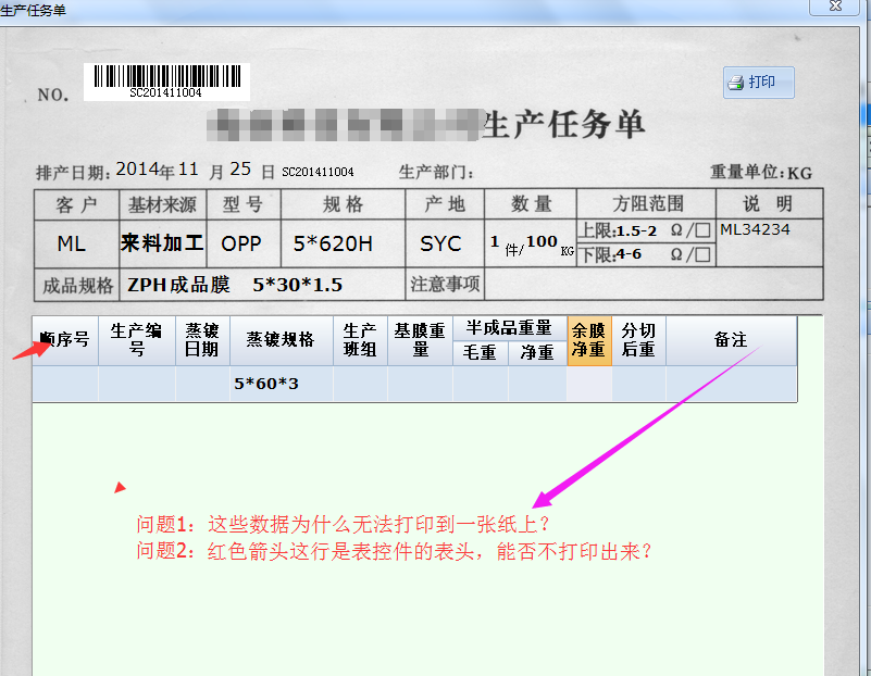

如图:

附例子,同时再问一下,在发布完程序后,像这种窗口打印,如何调整打印机?

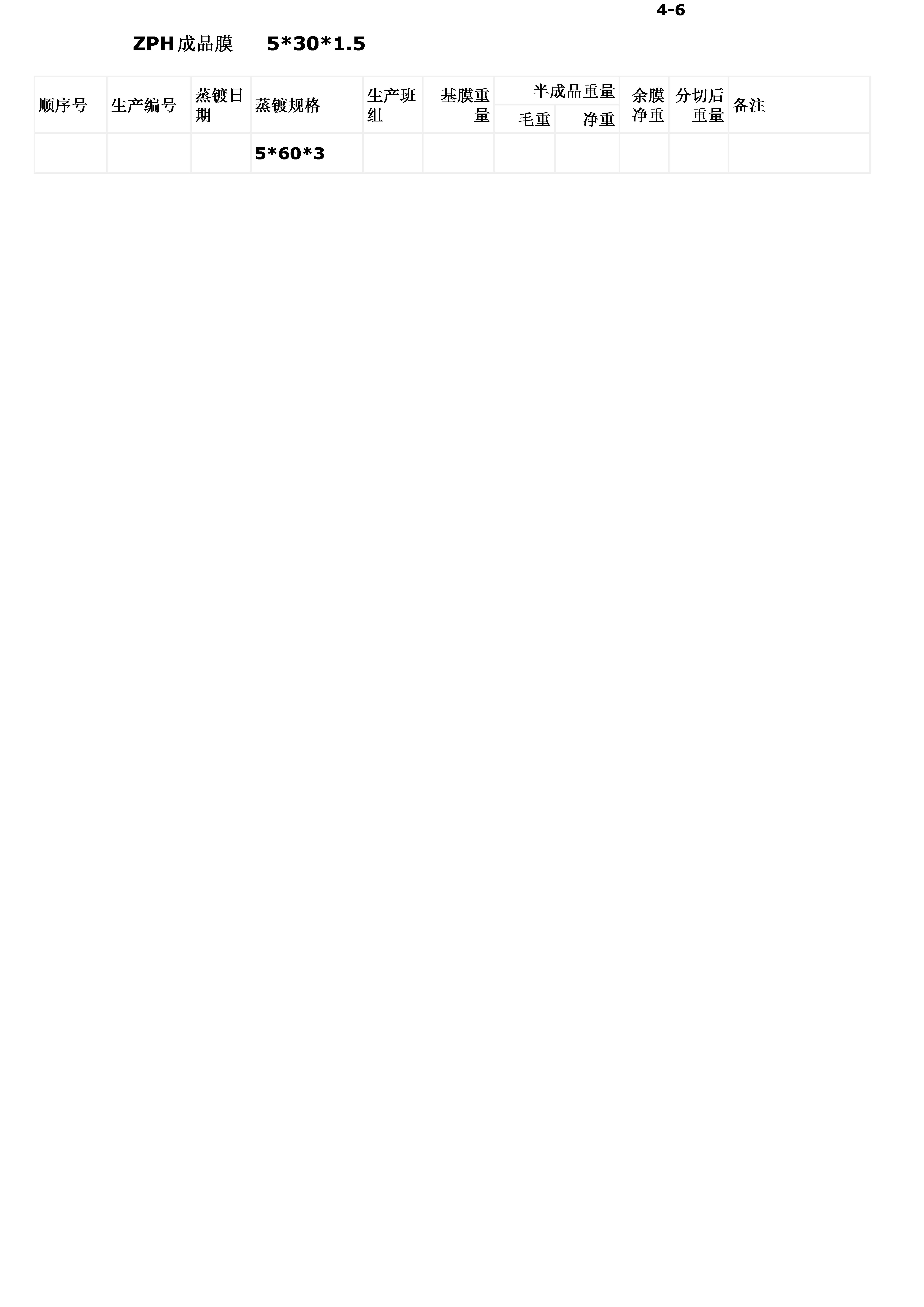

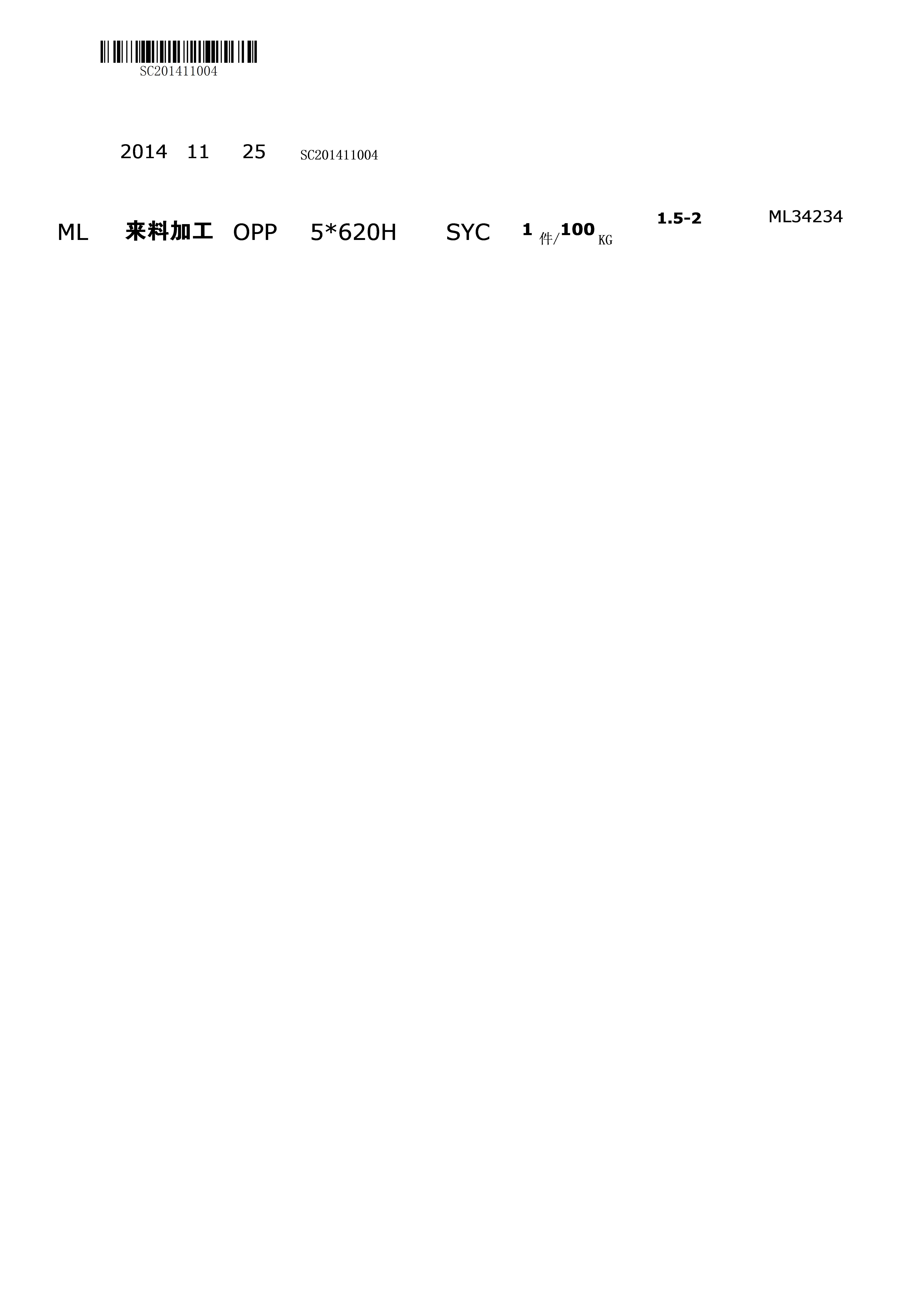

请问您是否只是将打印按钮的代码进行修改呢?我将代码复制过来,结果还是分开两页打印的。另外如果在打印的时候将标题行的行高设为0,整个表格的位置就上移了,这样可能打出来的字也是上移的,能否有什么方法,不让它打印呢?
  发帖心情 Post By:2014/11/25 14:53:00 [只看该作者]
 你有一个控件设置成了另起一页打印
  发帖心情 Post By:2014/11/25 14:54:00 [只看该作者]
方阻下限】控件->另起一页->False
