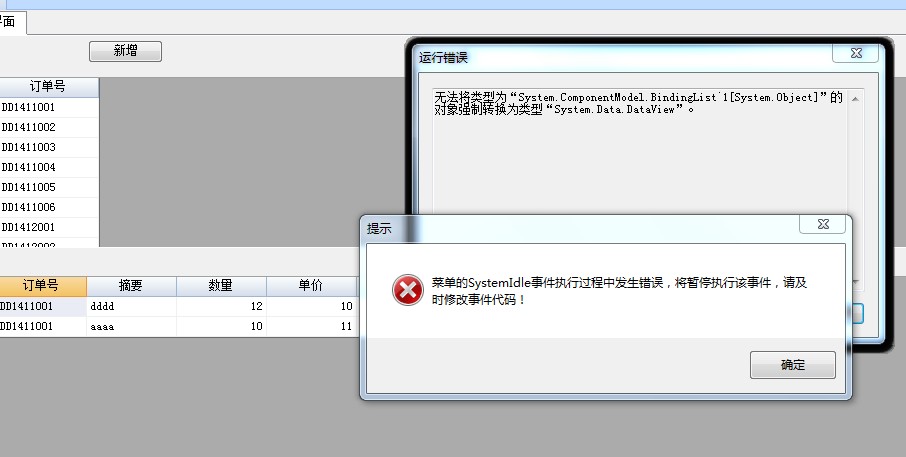

甜老师,你好。
 systemldle报错例子上传,之前提问的问题页面找不到了,只有重新写问题,
报错的截图在打包文件里。只要点击例子中订单新增窗体“关闭”按钮就报错。
每次报错后,关都关不了,只有结束进程才能关闭。

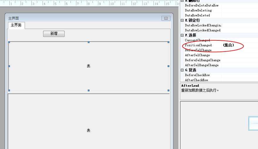

  发帖心情 Post By:2014/12/1 22:09:00 [只看该作者]
 主窗口、订单表,CurrentChanged事件,不能写加载代码
Tables("主界面_订单明细表").Fill("select 订单号,摘要,数量,单价,iif(isnull(数量*单价),0,数量*单价) as 金额  from {订单明细} where 订单号 = '" & Tables("主界面_订单表").Current("订单号") & "'","db1",True)
 写到其它事件,比如 PositionChanged 事件

甜老师:
  不知么回事,再试的时候又出错了。
主界面点“新增”后,增加完订单,在点关闭回到主界面时,就出错了,我检查了,是按您说的写在  PositionChanged 事件里啊。
怎么还不行呢,这systemldle系统默认菜单里是写的啥事件?埋的什么地雷啊??

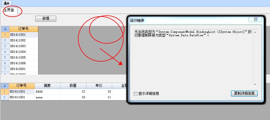

  发帖心情 Post By:2014/12/14 22:48:00 [只看该作者]
再点“运行错误”的 × 后,就出现如图的报错。

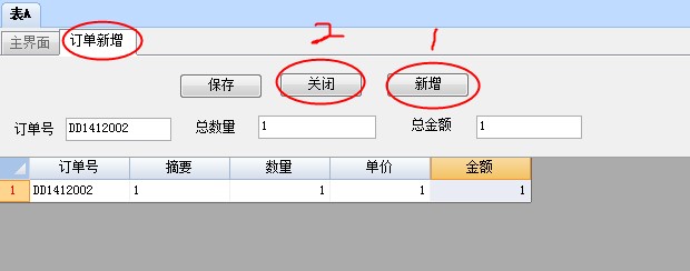

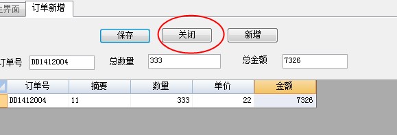

  发帖心情 Post By:2014/12/14 23:09:00 [只看该作者]
甜老师:
  要在主界面,进入订单新增, 在订单新增界面 再 点 新增订单后,关闭订单新增 回到主界面 后报错,如图操作标识的 1,2后,就报错了。
