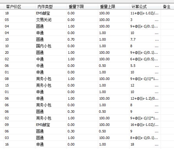

我有一个列,存储了公式,如图所示:
其中X是变量。。。公式我可以自己随意设置。。我现在想调用里面的公式并进行计算,我改怎么弄? 调用我知道,就是不清楚如何让它安装我的公式进行计算!

取得公式,然后计算
Dim str As String = "9+@(x-1.2)*3"
str = str.Replace("@", "").Replace("x", 100)
msgbox(Eval(str))

帮助中的例子:
假定希望根据第一列输入的计算公式,在第二列得出计算结果,可以将DataColChanged事件代码设为:
If e.DataCol.Name = "第一列" Then
    If e.DataRow.IsNull("第一列"Then
        e.DataRow("第二列") = Nothing
        e.DataRow("第二列") = Eval(e.DataRow("第一列"),e.DataRow)
    End
If
End
 If
