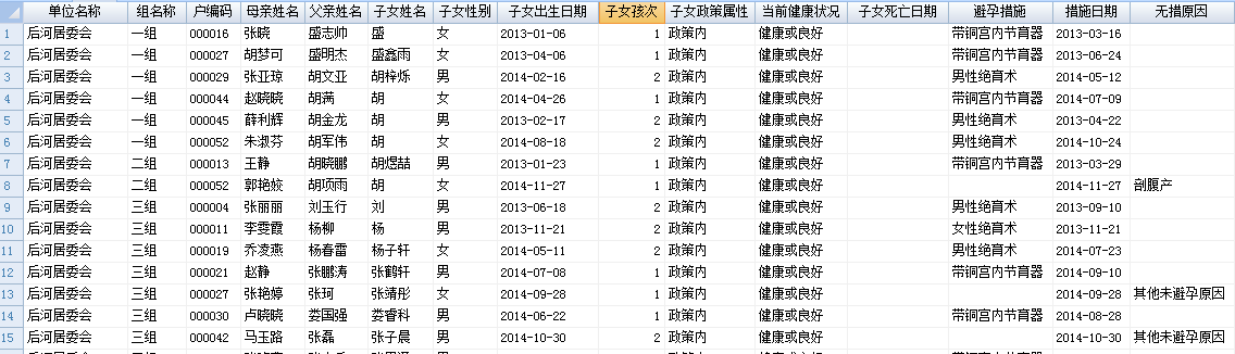

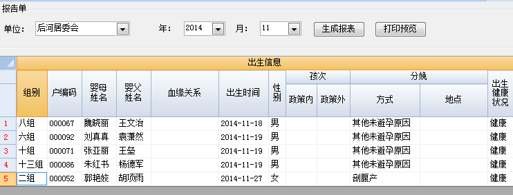

如图:出生表,报告单,报告单中孩次政策内和政策外,从出生表中得到,如果是政策内则输出政策内,如果是政策外则在政策外栏内输出政策外,或者光输出一个字内和外,求解决
分娩方式如果是剖腹产则输出剖腹产,如果是其他未避孕原因则显示空

另外还有一个问题请老师看下解决:每次打开时里面的表就会向后移动,请看看是什么原因解决下,谢谢

滚动条向右移动?
用 tables(X).select(-1,0)
  发帖心情 Post By:2014/12/24 15:58:00 [只看该作者]
 回复1楼,代码这样写
        If dr("子女政策属性") = "政策内" Then
            r("出生信息_孩次_政策内") = "内"
            r("出生信息_孩次_政策外") = "外"
        If dr("无措原因") <> "其他未避孕原因" Then
            r("出生信息_分娩_方式") = dr("无措原因")

谢谢有点甜老师,我试试,可以了,谢谢
