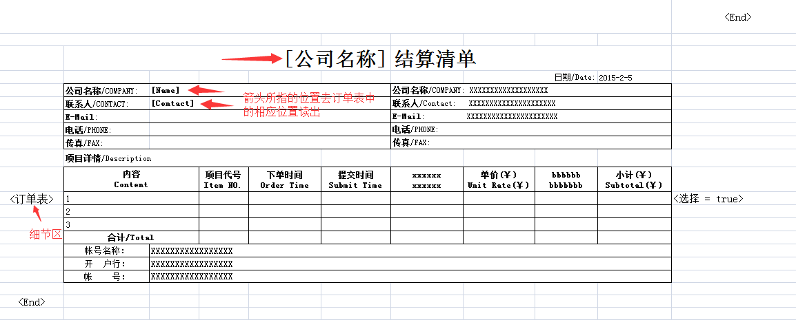

报表读取问题  发帖心情 Post By:2015/2/5 16:57:00 [只看该作者]
如果想把箭头区的数据也从数据库的字段中读出来应该如何设置?见图附件
图片点击可在新窗口打开查看点击浏览该文件:结算清单.xls

要包含在细节区内才可以http://www.foxtable.com/help/topics/0202.htm
  发帖心情 Post By:2015/2/5 17:07:00 [只看该作者]
 你这种,适合用分组报表。
http://www.foxtable.com/help/topics/1542.htm

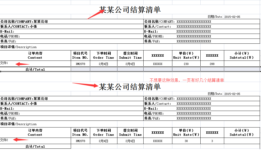

wh420
等级:五尾狐 帖子:1107 积分:10598 威望:0 精华:0 注册:2014/2/19 16:32:00
  发帖心情 Post By:2015/2/5 17:12:00 [只看该作者]
我试过了,如果包含细节区会有很多个这样的表生成,这不是我想要的。【公司名称】结算清单只需要生成一个,【Contact】也只需要显示一次。类似于表头。只有在《订单表》那个位置需要显示这个客户的所有订单。

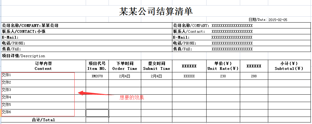

wh420
  发帖心情 Post By:2015/2/5 17:20:00 [只看该作者]
想要的效果,如图
wh420
  发帖心情 Post By:2015/2/5 17:23:00 [只看该作者]
不想要这种效果
  发帖心情 Post By:2015/2/5 17:25:00 [只看该作者]
3楼就是,用分组报表。
看3楼

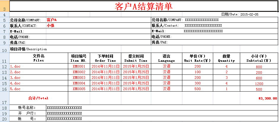

wh420
  发帖心情 Post By:2015/2/5 23:08:00 [只看该作者]
上传例子麻烦老师帮忙看一下,例子中单击若干条记录的复选框即可生成如下图的效果的结算清单。
图片点击可在新窗口打开查看点击浏览该文件:管理项目1.rar
