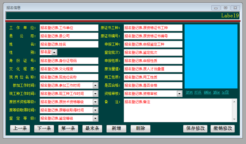

版主,是不是建立模式窗口后,表里的数据就不能批量或单个修改编辑了,而只能在模式窗口中一条条编辑?有没有办法解决:当我想在表批量修改的时候,可以在通过模 式窗口?
  发帖心情 Post By:2015/2/8 14:19:00 [只看该作者]
 肯定可以啊。窗口里加一个表控件。

图片点击可在新窗口打开查看谢谢版主!是在模式窗口加一个表控件?
这是我建的模式窗口,是在这个窗口加个表控件吗?
  发帖心情 Post By:2015/2/8 14:55:00 [只看该作者]
1、你可以把模式窗口改成独立窗口;
2、你关闭窗口以后,依旧可以在表里面修改啊

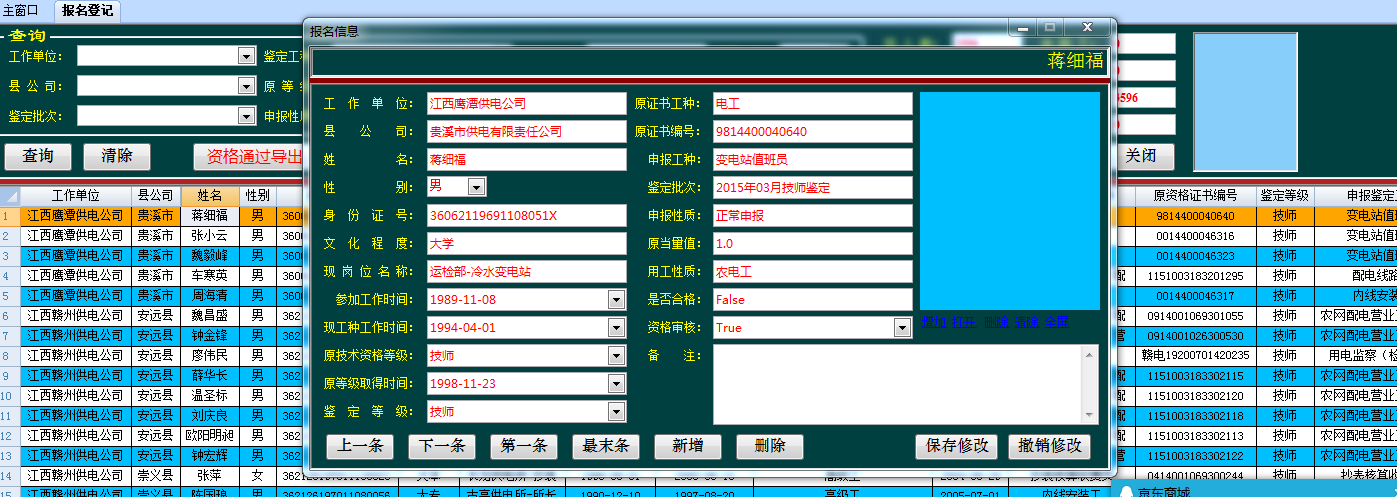

我现在的问题是:原的窗口里的表在未建模式窗口之前可以批量复制、粘贴……,建了后就不能了
  发帖心情 Post By:2015/2/8 15:01:00 [只看该作者]
 去掉prepareEdit的代码。

 OK了,谢谢甜版!原来问题出在这句代码上!
