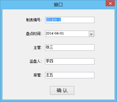

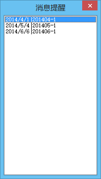

各位老师,我想实现以下功能:(listbox中显示的两列内容:盘点时间|制表编号)
点击listbox的项目时,把盘点时间作为筛选条件,对物料盘点表进行筛选,显示在一个独立窗口中
具体:如截图1-2

老师,根据您的代码,我做了一下调整,
selectedindexchangged事件中:
Dim f As String = format(e.Sender.SelectedItem("盘点时间"),"yyyy-MM-dd HH:mm")
With Tables("物料盘点表")
    Dim r As Integer
    r = .FindRow("时间 = #" & f & "#")'从 第一行开始查找
    If r >= 0 Then '如果找到的话
        .Position = r '定位到找到的行.
End With
forms("盘点记录表").open
listitemformat事件中:
e.Value = e.ListItem("盘点时间") & "  |   " & e.ListItem("制表编号")
可是出现了问题:
1、不知总是不能准确的点点击的时候在弹窗中显示对应行的数据
2、在新增一行的时候,也会直接出现弹窗提醒
麻烦老师,帮我解决一下
  发帖心情 Post By:2015/4/8 16:24:00 [只看该作者]
1.弹出你的条件看看, 并且看看表是否找到了对应的行,没找到,检查值是否不对应
2.你绑定的控件,新增行控件也直接同步增加一条数据,这样选择的坐标就变了.会触发selectedindexchangged事件
可以不要采取绑定,而是采取代码赋值ComboList的方式
