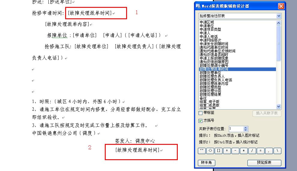

[求助]在Word文档报表中如何设置时间格式  发帖心情 Post By:2015/4/20 12:10:00 [只看该作者]
我在某Word格式的报表中,有两个来自同一列【故障处理派单时间】其格式为:2015-04-17 00:00 ;
我希望
1、在下图“1”所显示的格式为:41700:00
2、在下图“2”所显示的格式为:二零一五年四月十七号
[此贴子已经被作者于2015/4/20 12:11:00编辑过]

要生成:  41700:00 格式或者 2015年41700:00 格式;公式该怎么写?
  发帖心情 Post By:2015/4/20 15:16:00 [只看该作者]
<Format([时间],"yyyy年MM月dd日HH:mm")>
