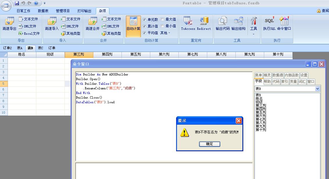

Dim Builder As New ADOXBuilder
Builder.Open()
With Builder.Tables("表B")
    .RenameColumn("第三列","成绩")
End With
Builder.Close()
DataTables("表B").Load

[求助]会提示“表B没有“成绩”列”  发帖心情 Post By:2015/5/28 15:38:00 [只看该作者]
然后就是一大堆代码,表B也不能正常出现,需要关闭程序重新打开才可见。

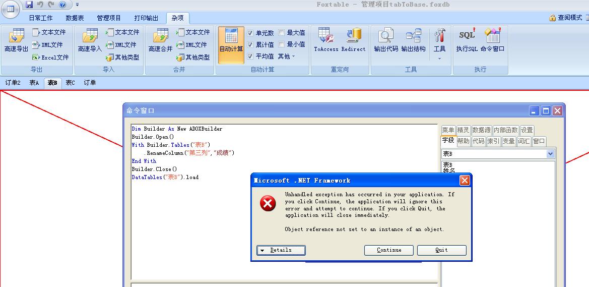

[求助]有如下报错.  发帖心情 Post By:2015/5/28 15:43:00 [只看该作者]
见附件。

  发帖心情 Post By:2015/5/28 15:45:00 [只看该作者]
DataTable的load是加载数据,  你修改了结构,当然会出错。
应该先先卸载:
http://www.foxtable.com/help/topics/2754.htm
再加载:
http://www.foxtable.com/help/topics/2753.htm
个人建议你不要去折腾这些东西,不适合目前的你。
