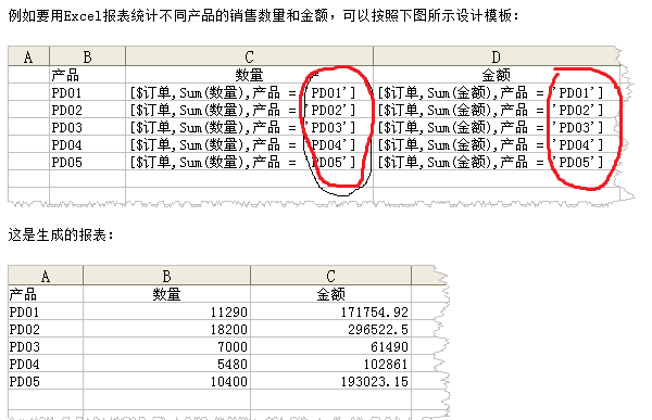

报表直接统计数据,在写表达式时由于物品品种较多,不想一个一个输入,请问有何它办法?

 用交叉统计,或者分组统计,得到表后,导出。

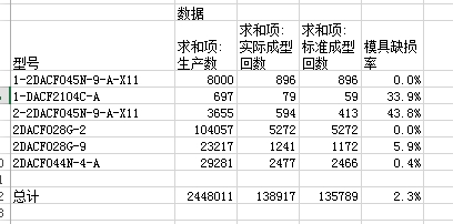

简单的分组初步完成,
还想追加
我想、
1.追后1列追加各个型号分组的“缺损率”,
   表达式:实际成型回数-标准成型回数/标准成型回数
2. 最后一行有总计的数据,生产数、实际、标准、以及缺损率。
  发帖心情 Post By:2015/6/8 20:28:00 [只看该作者]
Dim g As New GroupTableBuilder("统计表1", DataTables("加硫"))
g.Groups.AddDef("型号")
g.Totals.AddDef("生产数")
g.Totals.AddDef("实际成型回数")
g.Totals.AddDef("标准成型回数")
g.VerticalTotal = True
g.Build()
Dim t As Table = Tables("统计表1")
Dim dc = t.DataTable.DataCols.Add("缺损率", Gettype(Double), "(实际成型回数-标准成型回数)/标准成型回数")
dc.SetFormat("0.00%")
MainTable = Tables("统计表1")
