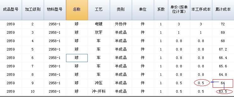

各位老师,不知道累计成本怎么样计算....
图片点击可在新窗口打开查看点击浏览该文件:成本累计.table
表中是一个产品的BOM清单
区别条件有  成品型号  物料型号  加工级别(加工时的顺序)
成品 的累计成本 = 所有第二级别物料的累计成本价格
其它类别的 累计成本 = 同一物料型号下,上一加工工序的累计成本世纪+ 本工序加工成本...
各位老师请看看....

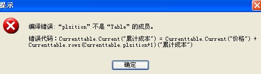

Currenttable.Current("成本累计") = Currenttable.Current("本工序成本") + Currenttable.rows(Currenttable.plsition+1)("成本累计")

大哥,不可以。

同一 成品型号,同一 物料型号 下面的 累计成本 代码已经解决
在同一成品型号下,把各各子物料的累计成本,加到 成品累计成本 下面的代码,怎么样写?
表中 2859 成品 的累计成本, =  各个第二级别的累计成本相加。
怎么样累加????

1、2楼的plsition是个笔误,应该是position 这个你应该看得出的;
还有一个问题,当我任意修改某一工序单价后(如,第三步工序的单价),第三步工序的累计成本会自动更新,而第四步工序的累计成本不自动更新
只能一行一行的重置,  有没有办法可以实现这样的功能,,某成品型号下的任意工序单价、累计成本更新后,整个成品型号下的所有工序都自动重置
