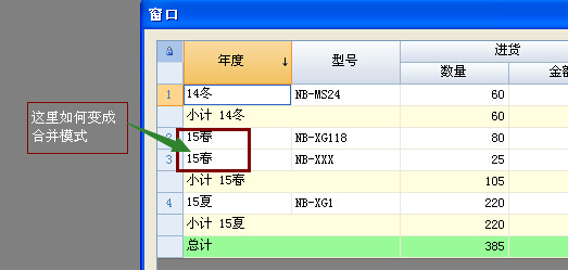

在窗口表生成统计表,汇总模式可以用代码实现,如何再加入合并模式?
问题图片:

合并代码是:
With Tables("窗口1_Table1")
    .MergeMode = MergeModeEnum.Standard
    .MergeCols.Clear()
    .MergeCols.Add("年度")
    .MergeSort = "年度"
    .AllowMerge = True
End With
写到哪?
  发帖心情 Post By:2015/6/16 11:20:00 [只看该作者]
 写到后面去

  发帖心情 Post By:2015/6/16 11:25:00 [只看该作者]
不成呀,写到后边连汇总模式都破坏了:

不要乱合并
Tables("窗口1_Table1").DataSource = b.BuildDataSource
    .MergeCols.Clear()
    .MergeSort = "年度"
    .AllowMerge = True
End With
