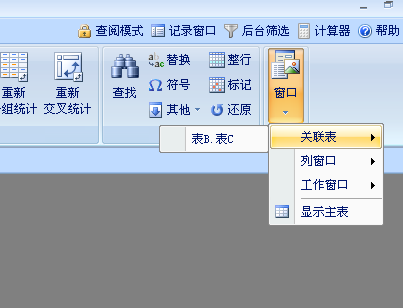

  发帖心情 Post By:2015/7/19 8:11:00 [只看该作者]
如果你关联的是单向,只有在主表中才能打开关联表。
点菜单中的窗口,从下拉中选择关联表看看

  发帖心情 Post By:2015/7/19 8:50:00 [只看该作者]
按下图打开看看

  发帖心情 Post By:2015/7/19 9:19:00 [只看该作者]
 我看过了,在窗口列表里有关联表,在窗口列表选关联表后会显示,但退出项目后,两次进入项每次都要到窗口菜单去选关联表,太麻烦了,我想打开主表和子表的同时关联表能自动显示,不需要每次都到窗口菜单去选关联表

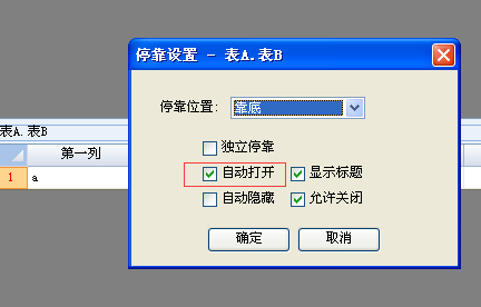

  发帖心情 Post By:2015/7/19 9:23:00 [只看该作者]
打开关联表后,在关联表中按右键,停靠设置,然后将自动打开打上勾

  发帖心情 Post By:2015/7/19 10:10:00 [只看该作者]
 自动打开,显示标题我都勾上了,还是不行,每次进入项目都要到窗口菜单选择关联表,而且入到关联表的数据存在不了,但主表(父表)的数据可以保存
