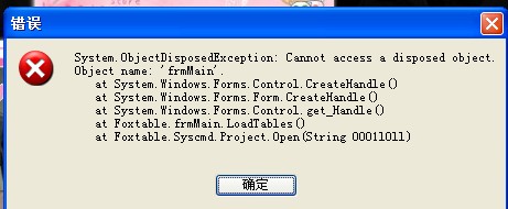

Syscmd.Project.Exit()命令有Bug?为什么总提示出错?  发帖心情 Post By:2010/5/26 11:44:00 [只看该作者]

出错示例  发帖心情 Post By:2010/5/26 15:37:00 [只看该作者]
这个项目,用开发版打开正常,用开发版发布后打开就出错。
项目中只有Initialize事件有内容,项目中的事件内容也非常简单。
内容是:
if User.Name <> "开发者"
       messagebox.show("不是开发者")
end if
图片点击可在新窗口打开查看点击浏览该文件:管理项目1.rar
[此贴子已经被作者于2010-5-26 16:25:52编辑过]

  发帖心情 Post By:2010/5/26 17:31:00 [只看该作者]
放在:AfterOpenProject ok!~

开发版是已经启动了foxtable才打开项目,有差别的。

有区别是当然的,这大家都可以理解。
您没有解释清楚:在Initialize事件中,是不能使用 user ,还是不能使用 Syscmd.Project.Exit() ,为什么不能使用?

到底是哪一个问题造成的,其实你可以自己测试一下的,屏蔽掉其中一行代码即可。
foxtable虽然是我做的,但是我没有办法每一个细节都记得清清楚楚,很多时候,我和你一样,需要动手实验一下。

     试出来很容易,无论是谁试都可以,本来就只有两行关键的代码。但要解决问题,还必须得贺老师亲自出马才行!其他人都无能为力!
    我已经试出来了,是Syscmd.Project.Exit() 这句代码不能执行,搞不清楚是怎么回事,退出项目的代码竟然不能执行。项目启动一半的时候发现条件不符合竟然不能退出项目,难道非要等到项目启动完成再关闭?或者有无其他的更好的代码退出项目?
