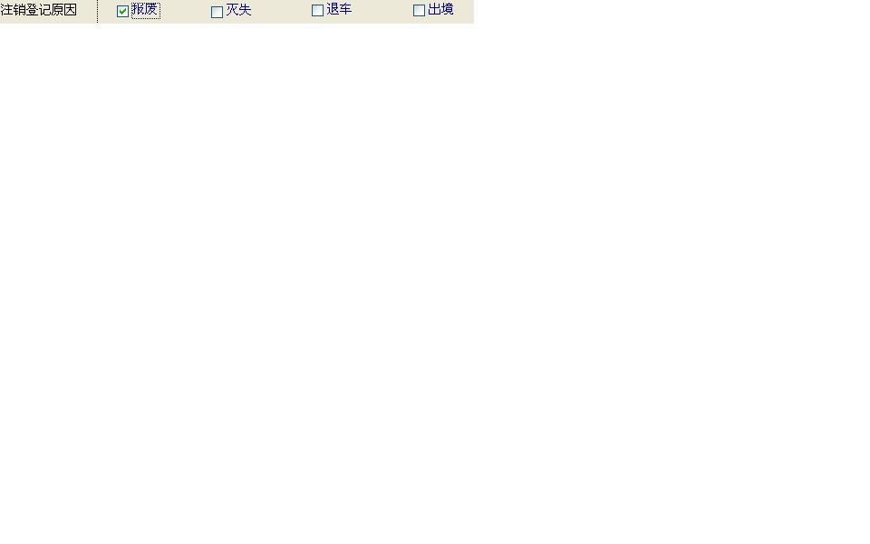

在当前表中有一个“注销登记原因”字段,其列表项目有四个:报废、灭失、出境、退车。当字段内容为“报废”时,打印出1.jpg 的效果;当字段内容为“灭失”时,打印出2.jpg 的效果。 Excel模板应如何设计?谢谢

  发帖心情 Post By:2010/6/3 11:27:00 [只看该作者]
可以在上述代码前加上筛选代码,打印完成后取消筛选即可。

  发帖心情 Post By:2010/6/3 14:35:00 [只看该作者]
这个你用不了Excel报表,只能用窗口打印。
