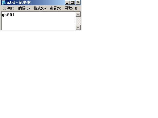

在C盘根目录下有一data文件夹,其中有一文本文件a.txt和一图片文件Sunset.jpg。想用文本文件内容自动去改变图片文件的文件名,用文件监视器能做到吗?要是能做到代码怎样写?
例如:文本文件内容如图:
      图片文件原为Sunset.jpg,改为:gk001.jpg。
