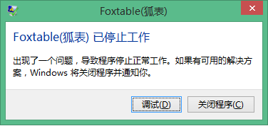

1。原来使用的另一台电脑,win7系统,程序可以正常打开。
2。刚换了一台新电脑,预装win8.1系统,64位操作系统。
问题:
新电脑可以正常打开狐表。
在win7电脑中正常运行的开发程序,拷到新电脑中,就在运行界面中直接退出;
但如果先启动狐表,再在狐表中打开开发程序,又可以打开,然后运行一会之后,又直接弹出如下图的错误。
这个开发程序拷回win7电脑中,又可以正常运行。
问题是现在新电脑才是主要使用的,这可如何是好?
  发帖心情 Post By:2015/9/6 22:29:00 [只看该作者]
1、你把项目的bin文件夹删除一下;
2、右键,用管理员身份和兼容模式运行那个项目

  发帖心情 Post By:2015/9/6 22:37:00 [只看该作者]
Bin删除之后,问题依旧。
项目右键,不会出现管理员身份选项啊。虽然我已经专门为狐表设置了管理员启动。
如果我直接启动狐表,新建一个空项目,然后双击这个项目,又可以正常打开
[此贴子已经被作者于2015/9/6 22:46:58编辑过]
  发帖心情 Post By:2015/9/6 22:48:00 [只看该作者]
 foxtable设置成兼容模式运行可以吗?也就是设置成win7 或 xp 环境,32位

等级:九尾狐 帖子:2312 积分:18999 威望:0 精华:0 注册:2011/11/26 20:21:00
  发帖心情 Post By:2015/9/6 22:50:00 [只看该作者]
现在直接双击狐表,可以打开。
用狐表新建一个空项目,然后双击这个空项目,也可以正常打开。
但在win7系统中完全正常运行的项目,复制到这个win8.1中,双击就自动停止工作。
如果先启动狐表,然后通过狐表打开项目,是可以打开,但运行过程中,就突然停止工作。而这个项目在另一台win7电脑中运行,一点问题都没有。
[此贴子已经被作者于2015/9/6 22:52:57编辑过]
  发帖心情 Post By:2015/9/6 22:52:00 [只看该作者]
1、看4楼;
2、你肯定有代码不兼容这两个系统,你看具体什么代码影响了,如项目事件、计划任务等等。
  发帖心情 Post By:2015/9/6 22:58:00 [只看该作者]
我已经设了用兼容win7模式启动狐表了。
如果说代码在win7和win8.1不兼容,那查起来恐怕就不是一下两下了。我并非专业人士,不太可能知道哪些代码不兼容7和8啊
更害怕的是,如果用7的系统发布,用户是8的系统,可能直接启动不了。
问题是这个项目是从另一台win7电脑里原样拷过来的,在那台电脑中运行一点问题都没有。
跟.net 版本有没有关系?
[此贴子已经被作者于2015/9/6 23:02:29编辑过]
  发帖心情 Post By:2015/9/6 23:05:00 [只看该作者]
不应该不兼容的,我win8.1用起来就很正常。
你把杀毒软件都卸载了看看是否正常。不正常,就注释掉系统事件看是否正常。再不正常,就重装一下.net framework 和 系统吧。

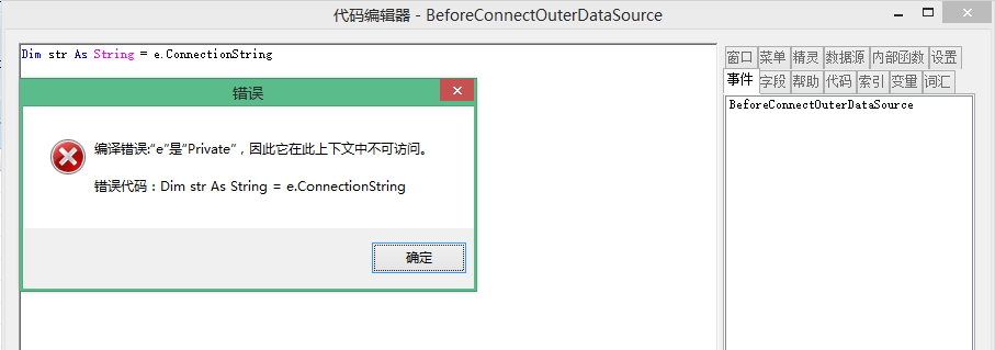

  发帖心情 Post By:2015/9/7 20:41:00 [只看该作者]
新建项目里,在项目事件中增加代码,这样都出错,为什么呢?
仅仅只是增加了这个事件而已。
项目事件
BeforeConnectOuterDataSource
Dim str As String = e.ConnectionString
仅仅只是这一行代码都出错?
按此在新窗口浏览图片
[此贴子已经被作者于2015/9/7 20:42:24编辑过]
  发帖心情 Post By:2015/9/7 20:49:00 [只看该作者]
这个是小bug,重启项目再写即可
