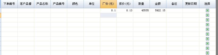

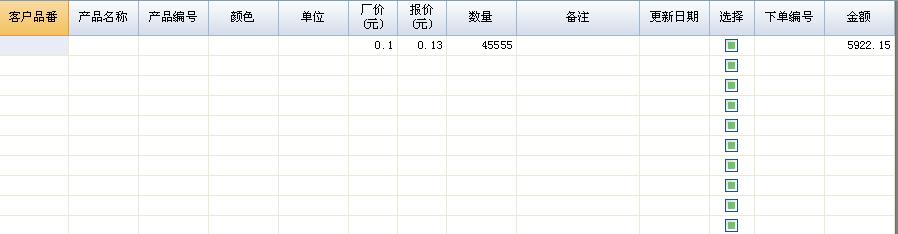

请问为什么在狐表中列名已经调好了位置,可一关掉表再找开的时侯,列名就变动位置了,请看图22,与33的前后变化
易服
等级:三尾狐 帖子:787 积分:6349 威望:0 精华:0 注册:2008/9/1 8:26:00
  发帖心情 Post By:2010/7/10 9:42:00 [只看该作者]
顺序调整好以后保存表视图
blackzhu
  发帖心情 Post By:2010/7/10 11:59:00 [只看该作者]
有时是会这样,表结构里调整一下试试看.

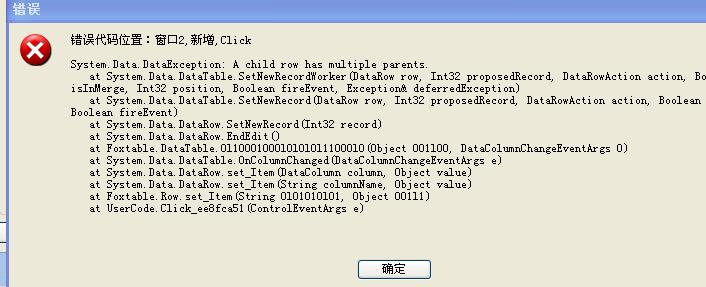

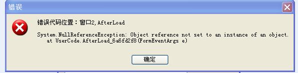

你好!我研究狐表有段时间,根据别人的作品研究再做一次发如下:能帮我解读一下吗?谢谢
1、
这个是大概是说“窗口管理”中出了,问题,请问问题出在那里,请帮解决???

  发帖心情 Post By:2010/7/10 13:40:00 [只看该作者]
提示是子行具有多个父行。
你每次对主表新增行都是取字母表第一行指定列的数据导致父亲太多了。

  发帖心情 Post By:2012/9/4 8:23:00 [只看该作者]
下面这个图:
意思是 窗口2的AfterLoad事件代码有问题,你应该这么修改一下代码:
Dim te As String
If Forms("窗口1").Opened Then
    With Forms("窗口1").Controls("Textbox3")
        te = .Text '文本框的值写入te变量
    End With
If te = "" Then
    e.Form.Controls("生成报价单").ForeColor.WhiteSmoke  '生成报价单 按扭灰色
    e.Form.Controls("生成报价单").Enabled = False '生成报价单 按扭不可用
    e.Form.Controls("清除").ForeColor.WhiteSmoke  '清除 按扭灰色
    e.Form.Controls("清除").Enabled = False '清除 按扭不可用
    e.Form.Controls("生成报价单").ForeColor.black  '生成报价单 按扭黑色
    e.Form.Controls("生成报价单").Enabled = True  '生成报价单 按扭可用
    e.Form.Controls("清除").ForeColor.black  '清除 按扭黑色
    e.Form.Controls("清除").Enabled = True  '清除 按扭可用
提示: 窗口只有打开了,才能使用其中的控件,所以使用窗口1之前,要判断窗口1是否已经打开。
