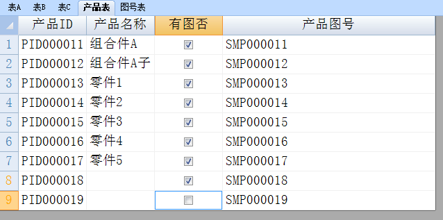

1.如果产品图号为空, 勾选有图否, 生成一个图号, 不需要这个图号, 手工删除,手工删除后有图否勾选自动取消
2.如果产品图号不为空, 或者手工输入图号后, 无论勾选与否, 图号不能添加自动编号
下面的代码如何更改

比如最后一个PID000019, 我手工删除图号SMP00019, 手工输入一个特殊图号AAA, 然后再勾选有图否, 图号有变成了SMP00019, 我的要求是不能更改手工输入的图号
