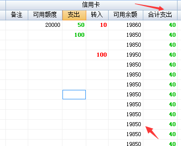

帮我看下 信用卡转入列 我没输入的情况下 可用余额 无法显示 怎么设置空值的时候=0啊
还有问下 合计支出 的 第一行 计算  可用额度 -  可用余额       只想第一行显示 不用每行都显示 代码怎么写啊

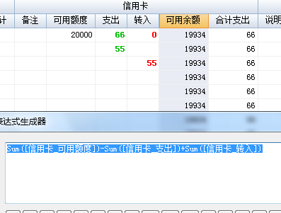

Sum([信用卡_可用额度])-Sum([信用卡_支出])+Sum([信用卡_转入])
我试了 因为 我前面设置了 求和列的情况下 空值为0 要怎么设置啊

Sum([信用卡_可用额度])-Sum([信用卡_支出])+IsNull([信用卡_转入],0)
这样写 也有问题啊 我在转入列 随机输入  支出 40    应该可用余额19860
图片点击可在新窗口打开查看 小白1个   大神帮我弄下

isnull(Sum([信用卡_可用额度]),0)-isnull(Sum([信用卡_支出]),0)+isnull(Sum([信用卡_转入]),0)

3Q 多了个 括号 明白了
