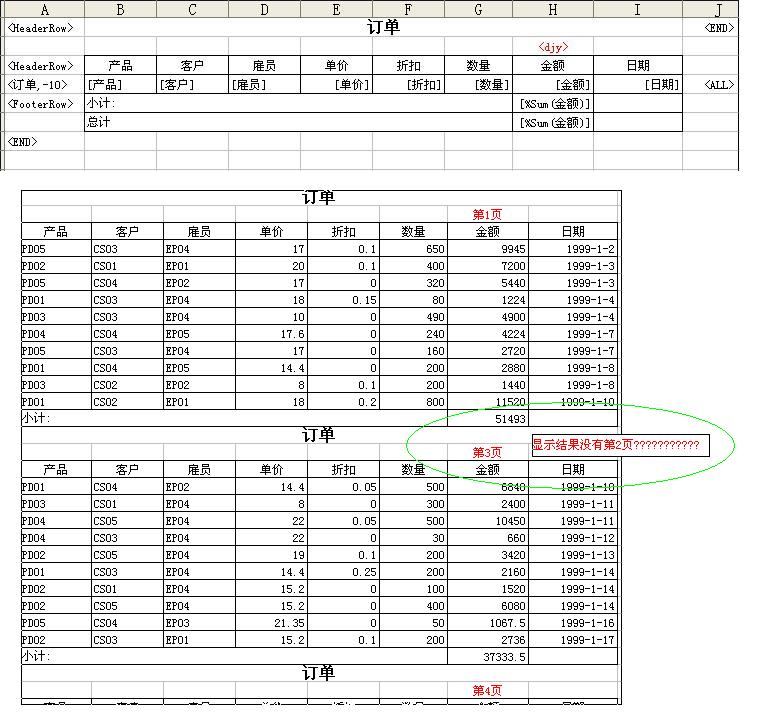

报表事件:
1 BeforeBuild:::::::::::
Select Case e.Book.TempLate
    Case "分页汇总"
        e.Book.Marks.Add("djy", "")
        e.Book.Marks.Add("pg", 0)
End Select
2 BuildPageHeader:::::::::::::::::
Select e.Book.TempLate
    Case "分页汇总"
        e.Book.Marks("pg") = e.Book.Marks("pg") + 1
        e.Book.Marks("djy") = "第" & e.Book.Marks("pg") & "页"
End Select
结果异常::::::::::
mr725
  发帖心情 Post By:2010/7/24 16:09:00 [只看该作者]
有人测试过上面的问题吗?    有办法解决吗?    谢谢啊~    图片点击可在新窗口打开查看
mr725
  发帖心情 Post By:2010/7/24 16:51:00 [只看该作者]
原因找到了: 是两个首行HeaderRow造成的~    但是还是没有好的办法来处理, 因为其他分页都是连续的页号呀? .  我再想想看怎么处理.............
mr725
  发帖心情 Post By:2010/7/25 20:45:00 [只看该作者]
HeaderRow的行数不定, 页码就没有规律了···  晕了~~~~

要命了,我怎么测试页码都不会出现,传一个模板和项目文件上来测试一下。

  发帖心情 Post By:2010/7/25 22:06:00 [只看该作者]
搞不懂为什么
生成的值是正确的,写入值却有问题。

呵呵,没看到你前面的帖子,就是啊: 传个文件含模板:
图片点击可在新窗口打开查看点击浏览该文件:casestudy.rar

5楼是我自己搞混了,在开发版中修改模板,结果用商业版测试图片点击可在新窗口打开查看

有点眉目了: 可能是有几个首行符号:  <HeaderRow> 就要从第2页开始减相应的数目吧。。。。

是的,办法是有,不过这样好象终究不是办法。
