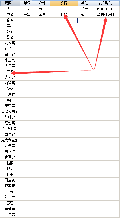

1、蔬菜名列,要如何才能实现新建一个表,里面所有的蔬菜名都在里面。不要需要重新添加????
2、价格列,我想实现就是输入进去的价格是斤,自动转换为公斤。

  发帖心情 Post By:2015/11/18 11:29:00 [只看该作者]
1、新建一个表,然后填充数据
http://www.foxtable.com/help/topics/0680.htm
2、DataColChanging事件
If e.DataCol.Name = "价格" AndAlso e.NewValue <> Nothing Then
    e.newValue = e.newValue * 2
3、不需要每天新建一个表,你每天把蔬菜表的内容填充到价格表来就行了(填充参考1)
然后,在DataRowAdded可以写代码
e.DataRow("发布时间") = Date.Today

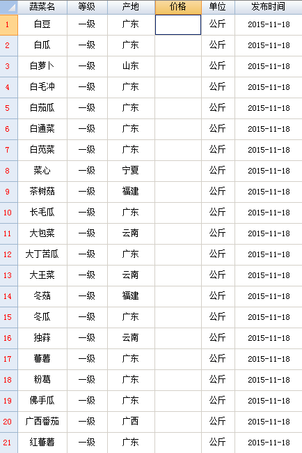

  发帖心情 Post By:2015/11/18 14:35:00 [只看该作者]
版主:现在填充的数据的排序不一样。请问下这个怎么解决!
我看它好像是按字母顺序填充数据的。

  发帖心情 Post By:2015/11/18 15:08:00 [只看该作者]
用代码来填充,指定排序列
Dim Cols1() As String = {"来源列一","来源列二","来源列三"}
Dim Cols2() As String = {"接收列一","接收列二","接收列三"}
For Each dr1 As DataRow In DataTables("表A").Select("", "_Identify")
    Dim dr2 As DataRow = DataTables("表B").AddNew()
    For i As Integer = 0 To Cols1.Length -1
        dr2(Cols2(i)) = dr1(Cols1(i))

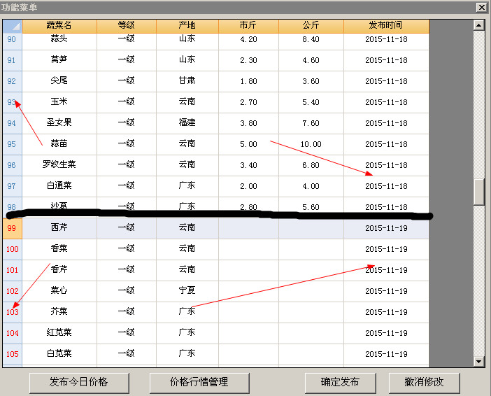

版主:我把填充数据放在按钮“发布今日价格”上,现在问题是数据是往后填充的。有什么方面可以让新填充的数据在上面。
新添加了一个价格升降的列,不知道怎么样可以实现,如图效果。也就是用箭头表示,今天的价格与昨天的价格升降情况。
[此贴子已经被作者于2015/11/19 1:49:56编辑过]

  发帖心情 Post By:2015/11/19 9:38:00 [只看该作者]
1、填充代码
For Each dr1 As DataRow In DataTables("表A").Select("", "_Identify desc")
    Dim dr2 As Row = Tables("表B").AddNew()
    dr2.Move(0)
2、升降的效果,datacolchanged事件
Select Case e.DataCol.Name
    Case "市斤", "发布时间"
        Dim dr As DataRow = DataTables("表A").Find("发布时间 < #" & e.DataRow("发布时间") & "#", "发布时间 desc")
        If dr IsNot Nothing Then
            If e.DataRow("市斤") > dr("市斤") Then
                e.DataRow("升降") = "↑"
                e.DataRow("升降") = "降"
            e.DataRow("升降") = "-"
End Select
