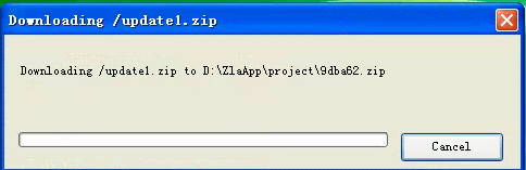

问题1、 远程更新界面不友好的问题
界面只有一个单一的下载窗口 下载目录文件+进度条 ,往往看不到进度条有明显进度,就提示更新完毕,重启窗口
如果客户网络或服务器出现异常,就会一直定格在这个界面
能否自定义设计一个更新窗口,含进度条显示百分比,并在网络或服务器出现异常的时候,有提示?

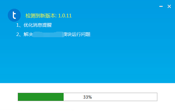

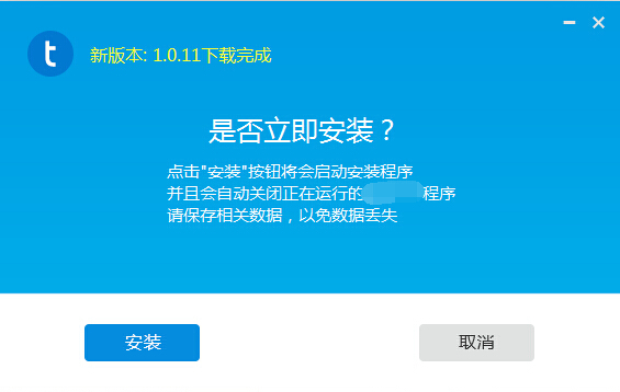

自己设计的话,有个疑问,就是关于这个下载目录的问题,我看自动升级,update1是下载到软件安装目录的project文件夹下,是不是发布的时候,如果文件版本号有变动,才会下载update2的文件?这个压缩包文件下载到那个目录下?是不是自动覆盖?
这个远程升级的问题,我看BBS好多人提问,能否将这一块进行优化,提高设计性?默认这个下载窗口界面还真是.....难看呀图片点击可在新窗口打开查看
 类似于下面这种升级效果
[此贴子已经被作者于2015/11/30 16:38:10编辑过]

但是客户使用的时候,就是一直停在下载界面,进度条始终没有反应,很多就直接点击了取消,促使软件一直服务更新。
能否做一个类似的可视化的案例,这个自带的下载进度条真的不友好,13M的文件,1M/S的网速下载怎么也要个13秒左右吧。但是进度条压根就不动。
