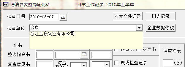

图片点击可在新窗口打开查看点击浏览该文件:检查记录.table
浙江仔
等级:六尾狐 帖子:1326 积分:9627 威望:0 精华:1 注册:2010/7/21 14:20:00
  发帖心情 Post By:2010/8/7 21:06:00 [只看该作者]
这个是易表中的效果

  发帖心情 Post By:2010/8/7 21:08:00 [只看该作者]
以下是引用qtcks在2010-8-7 21:03:00的发言:
启用输入助手
 这篇帮助看看
输入助手启用了,好像也不行,输入助手启用后,只有输入字段前面的字符,匹配后,才能显示出来,如果是只输入字段中间的词,不能自动匹配

  发帖心情 Post By:2010/8/7 22:15:00 [只看该作者]
以下是引用浙江仔在2010-8-7 21:08:00的发言:
[此贴子已经被作者于2010-8-7 21:09:52编辑过]
好象是存在这样的问题。
