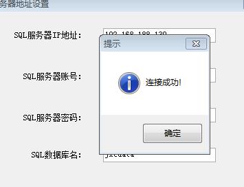

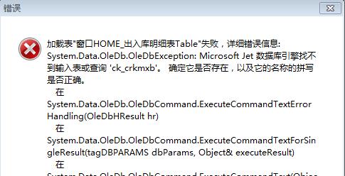

当我开启项目的时候没有启动SQL服务器,弹出了设置SQL窗口,启动SQL后,SQL设置检查成功,但是登陆的时候却提示错误,是否设置了SQL要重新开启项目?
[此贴子已经被作者于2015/12/29 18:31:36编辑过]
  发帖心情 Post By:2015/12/29 19:15:00 [只看该作者]
你要在 BeforeConnectOuterDataSource 修改链接字符串才有效的。
 http://www.foxtable.com/help/topics/0682.htm

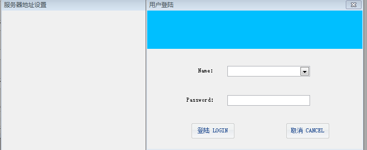

现在是我关闭了SQL设置窗口之后才open的登陆窗口
e.Form.Close()
Forms("登陆窗口").Open()
但是当前窗口没有完全关闭,就已经开启登陆窗口了
  发帖心情 Post By:2015/12/29 20:56:00 [只看该作者]
如果是模式窗口打开模式窗口,就会出现这种问题
e.Form.BaseForm.Opacity = 0
e.Form.Close()
