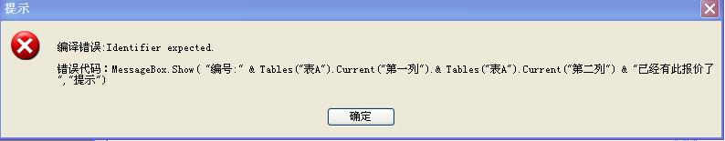

我根据你的意思,加了第二列了,可出现如图的,请帮我解释一下错在那里,谢谢
ASD123456789
等级:幼狐 帖子:118 积分:781 威望:0 精华:0 注册:2010/6/26 14:14:00
  发帖心情 Post By:2010/9/6 14:48:00 [只看该作者]
那如果要加显示第二列,应该怎么加代码,谢谢
  发帖心情 Post By:2010/9/6 14:54:00 [只看该作者]
你的Current("第一列") 后面多了个点,成了CurrentTable("第一列").
当然出错的, 计算即使机械的,多一个字符都不行的。
