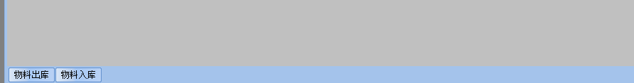

每次打开文件时,下面都有显示,很讨厌,怎么样让它不显示

停靠设置中可以设置显示标题为false

这个不行。。。。C版有没有其它办法。
  发帖心情 Post By:2010/9/7 14:36:00 [只看该作者]
怪事了,如果有两个关联表,没有这个的话,如何选择不同的关联表啊

不想把这个显示出来。   只是通过关联进行一些计算,不希望别人能看见关联表。。。怎么样做?

那不打开关联表就行了。

C版,我也不想打开,只是每次打开文件它都自已显示在下面(看不见关联窗口,可以看见标题);有什么办法让我看不见标题,请赐教,,,,谢谢啦。。。
  发帖心情 Post By:2010/9/8 11:31:00 [只看该作者]
右击此表,停口设置,不要选择自动打开
