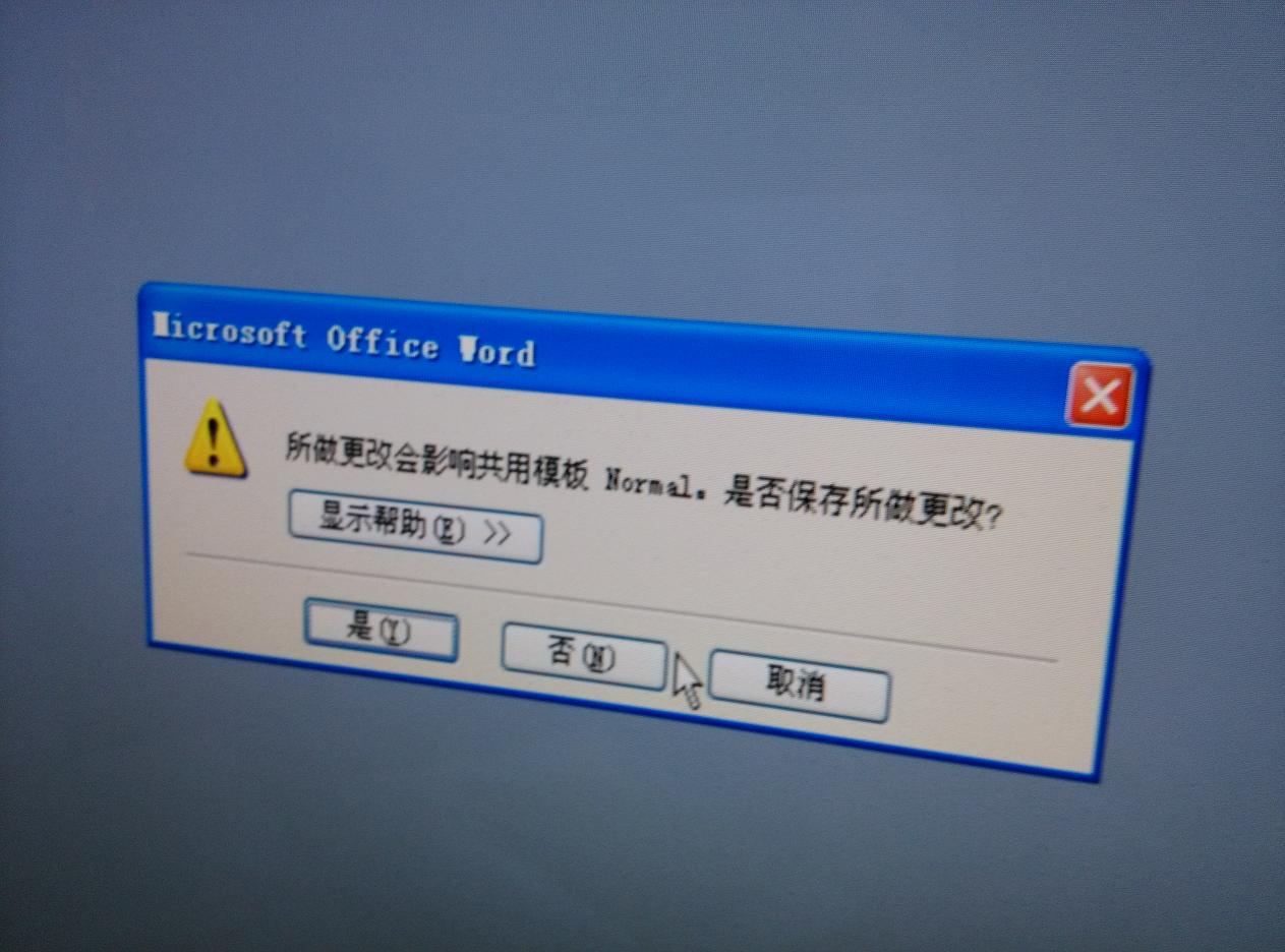

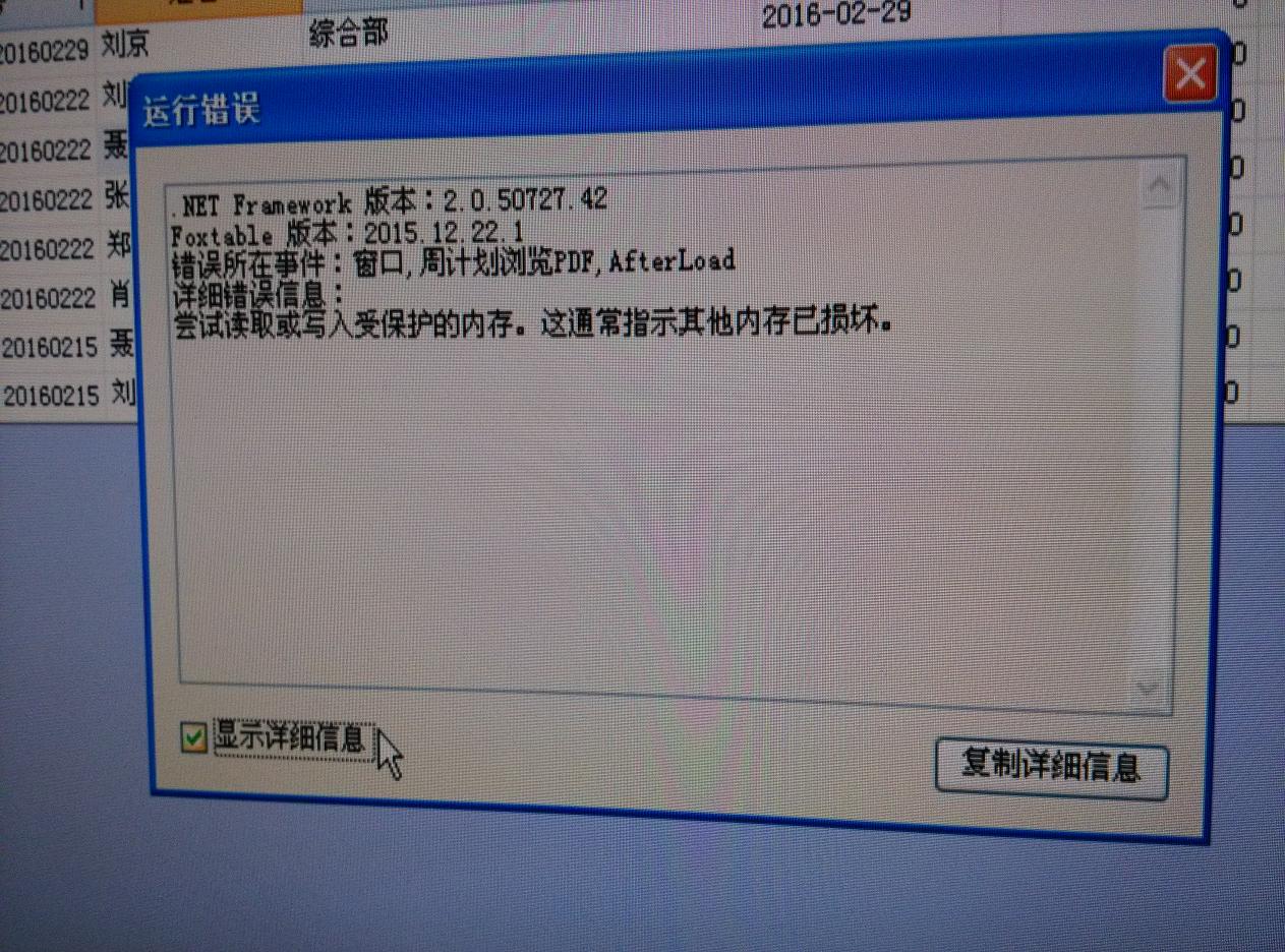

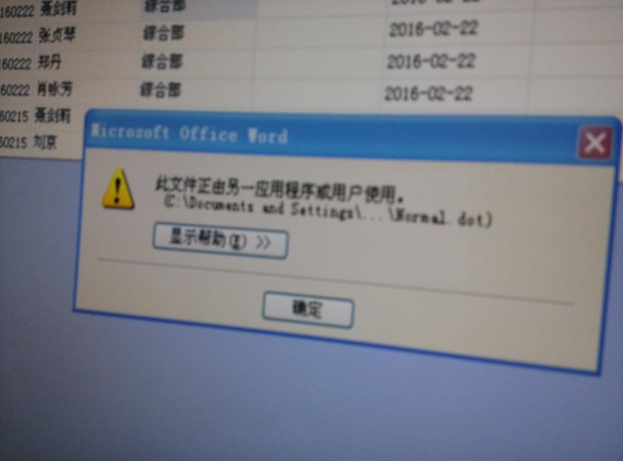

我做了个周计划,用web控件显示,分别用了pdf显示和word显示,在自己的电脑上完全没问题,但是拷贝到别人的电脑上,打开word就提示说什么模版需要保存,打开pdf就是什么内存被占用,或者打开的文件已经被占用。

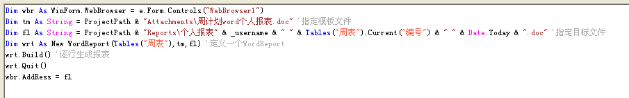

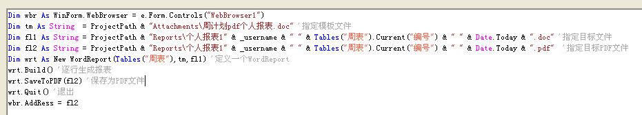

下面是pdf窗口和word窗口的afterload的代码

 代码不应该有问题。你调出任务管理器,把所有的winword进程全部结束,再测试。
 报错的情况,截图上来看看。

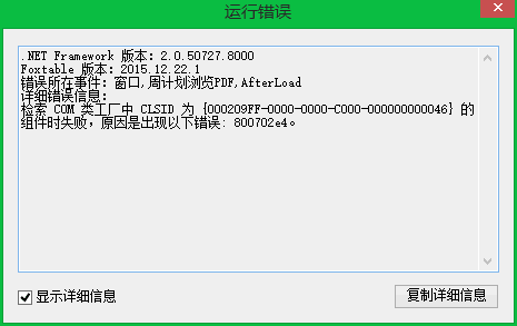

上面说的情况是老板那台电脑上出现的,现在没办法去截图,我现在找了台64位 win8的同事的电脑,提示出这个问题,我运行了office。org的

那个是win8 64位 暂不讨论,这个是老板的电脑,xp 32位的。。。一点pdf浏览和word浏览就出下面这个提示

  发帖心情 Post By:2016/2/25 14:14:00 [只看该作者]
 你这台电脑的MS Office不是完整版的,你要下载一个完整版的安装才行。
 而且如果你要保存为pdf,必须使用office 2007 以上的版本。

必须2007   还有这说法,难怪我的电脑是10版的。。。。原来是这个问题
