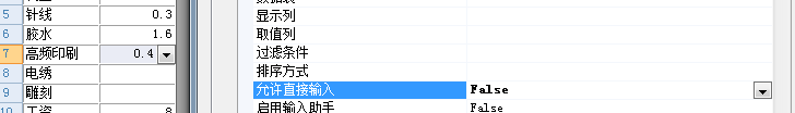

如下图:
在Table中某列使用下拉窗口,为了控制只允许使用下拉窗口输入,不允许手工输入,但目前本人得不到简单的处理办法。
希望老六可以参考如标题的建议,谢谢!

误会了,是这样的,是希望某列不允许手工输入,希望如对列表项目做出禁止手工输入

不对劲呀,
KeyPressEdit事件设置,还是可以通过Delete或者Backspace删除,还是希望有如标题的建议。
