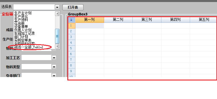

还有一个问题是,为什么窗口中的table也显示在控件项目中了...
czy
加好友 发短信 一级勋章 三级勋章 二级勋章
  发帖心情 Post By:2010/10/12 9:36:00 [只看该作者]
窗口的table本来就是控件当然要显示了。

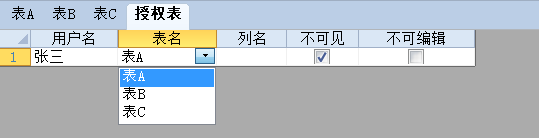

表A的行内显示表名怎么弄呢??
等级:超级版主 帖子:113770 积分:579423 威望:0 精华:9 注册:2015/6/24 9:21:00
  发帖心情 Post By:2017/6/30 23:11:00 [只看该作者]
这个意思?
For Each dt As DataTable In DataTables
    Dim r As Row = Tables("表A").AddNew
    r("表名") = dt.Name

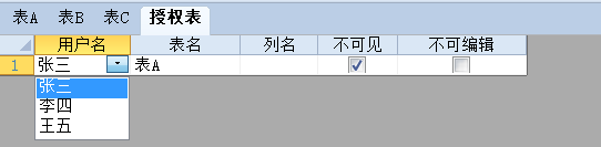

程序里的:可视化授权 例子里的表是手动的输入的,增加一个表格还得手动增加,想增加行的时候用户名、表名自动更新的程序怎么写???麻烦了。
