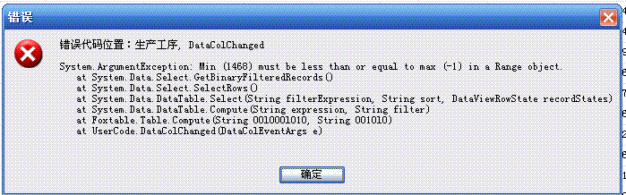

请问一下提示是什么问题,在执行列重置时出现,而且是在加载所有行时出现,如只加载部分数据,正常,谢谢
  发帖心情 Post By:2010/10/12 14:52:00 [只看该作者]
最小值必须等于或小于最大值,错误代码在生产工序的DatacolChanged事件,其中某行使用Table的Compute。
最好有简单例子再现错误。

这是该表  DatacolChanged 事件代码:我逐段进行加载数据,都没问题,当时全加载就不行。

  发帖心情 Post By:2010/10/12 16:08:00 [只看该作者]
问题可能在这两行:
  Dim Sum As Double = Tables("生产工序").Compute("Sum(工艺工时_天数)","[图号] = '" & dr("图号") & "' And [派工单号] = '" & dr("派工单号") & "' And [状态]= '执行'  And [工序_序号]  <=  " & dr("工序_序号"))
  Dim Sum1 As Double = Tables("生产工序").Compute("Sum(工艺工时_天数)","[图号] = '" & dr("图号") & "' And [派工单号] = '" & dr("派工单号") & "' And [状态]= '执行' And [工序_序号] >=  " & dr("工序_序号"))
 先屏蔽这两行,看看代码正常否,如果正常,说明问题就在这两行。
wqc360
等级:三尾狐 帖子:790 积分:5707 威望:0 精华:0 注册:2009/4/17 18:42:00
  发帖心情 Post By:2010/10/12 22:50:00 [只看该作者]
谢谢狐爸,就是这两行有问题,我改改看看
