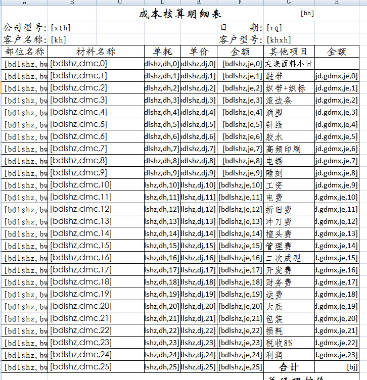

自动分页没有实现?还是忘了?图片点击可在新窗口打开查看图片点击可在新窗口打开查看
对于10.12的版本测试了一下“EXCEL报表自动增加空白行的功能”,例如: 按帮助示例中设置 <出库明细表.-9>的情况下,如果单据明细行没有超过的话,OK, 但如果为12行时,excel报表并不能自动分页。
在企业中无论是套打,还是普通的打印,一般单据纸张大小是确定了的, 如:a4,b5;一张单数据超过纸张最大行数就要分页打印。一般商用的ERP,进销存软件的报表设计工具都是如此的。
[此贴子已经被作者于2008-10-13 9:27:36编辑过]
贺老六
等级:超级版主 帖子:485 积分:2996 威望:0 精华:10 注册:2008/9/12 14:37:00
  发帖心情 Post By:2008/10/13 9:28:00 [只看该作者]
简单,我改一下

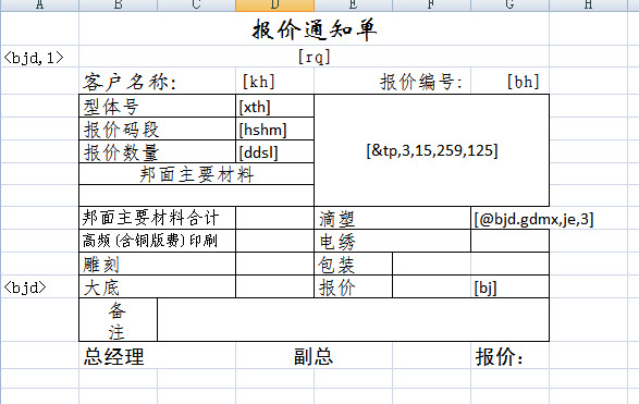

  发帖心情 Post By:2008/10/13 10:44:00 [只看该作者]
直接引用数据
这样的引用同样简单,格式为:
[@表名,列名]
需要注意的是,直接引用只能引用选定行的数据。
说实在,改进后的Excel报表是变得强大了,但是
1、有时候,需要定位到表的某一列的某一行
所以希望恢复一下,这个表可能是无关系表也可能是关联表
[@表名,列名,行位置]
拿原来的Excel报表的模板例子来说明,如[bjd.gdmx,je,3]左边的“滴塑”,实际上也是该关联明细表的[bwmc]列的具体值
能够如此做到:

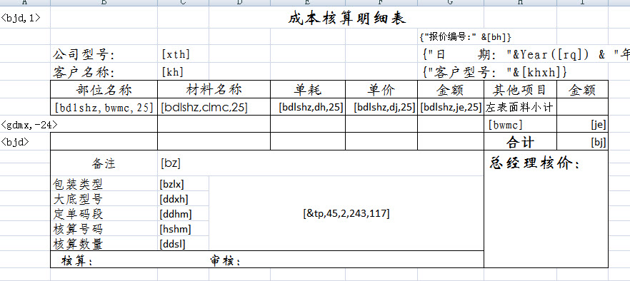

2、进一步的需求,如果明细部分,左边是无关联表,右边是关联表
这个[@表名,列名,行位置]需要进一步扩展成[@表名,列名,最大行位置],生成行报表时也能够自动从0行开始循环取值到最大行位置
拿原来的Excel报表的模板例子来说明
能够如此做到

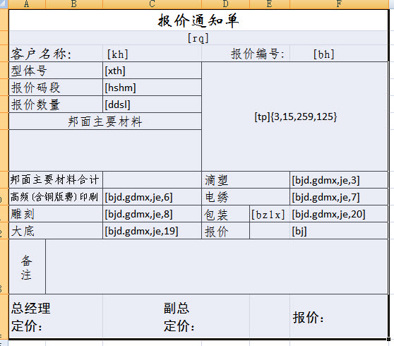

  发帖心情 Post By:2008/10/13 11:23:00 [只看该作者]
刚刚增加了一个指定行的参数。
