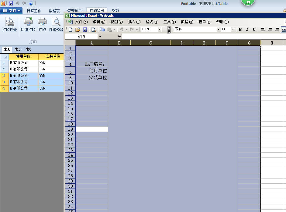

  发帖心情 Post By:2016/5/7 12:28:00 [只看该作者]
生成报表我只需要第1页,其他不要删除。怎样处理

  发帖心情 Post By:2016/5/7 14:15:00 [只看该作者]
模板改改就可以
图片点击可在新窗口打开查看点击浏览该文件:报表.xls

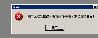

  发帖心情 Post By:2016/5/8 17:18:00 [只看该作者]
我将表A改成基本信息表 横板也作相应的更改, 生成报表时,显示错误,不知什么问题
点击浏览该文件:横向动态打印设置.rar
按此在新窗口浏览图片

Hyphen

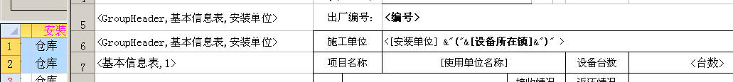

  发帖心情 Post By:2016/5/9 8:34:00 [只看该作者]
我修改的模板第5行是隐藏起来的,注意左边的行号
