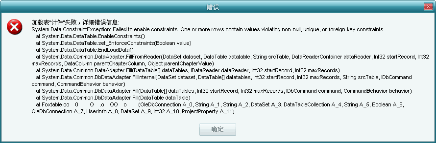

我用FOXTABLE做了个简易的软件,局域网内5个人使用,都用了2,3年了没出问题,但是今天突然其中一个人的电脑弹出错误,不能使用了,我也不清楚是哪里出问题了,
麻烦大侠们,帮我看下此错误是哪里出现问题了?

根据提示,说明数据有问题。
如果你在foxtable里面设置了关联,把关联都删除看看,重新设立看看。
  发帖心情 Post By:2016/5/17 12:10:00 [只看该作者]
或者,先把 计件 表的数据保存起来,然后把表数据删除掉,重新打开看看。

谢谢,问题解决了,但是还是弄不明白,都用了3年了,没问题,
突然就那个1台电脑有这个现象,其他没问题!

我按你说的,把关联取消了,就没问题了,真奇怪啊!
