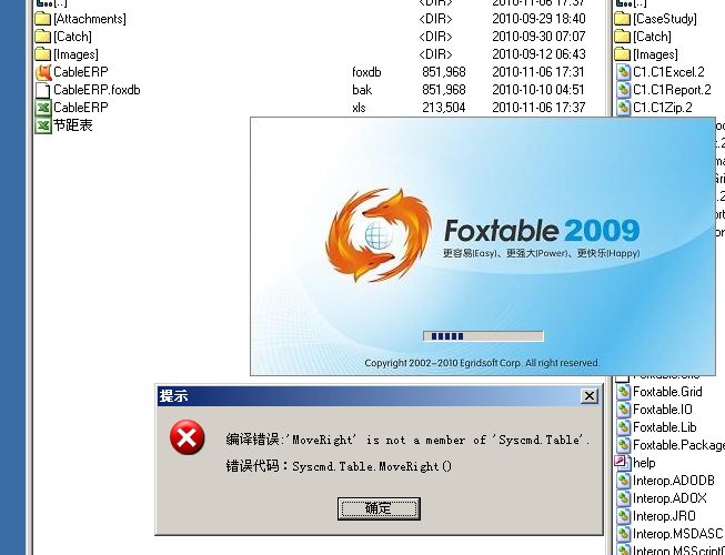

启动11.4版本问题  发帖心情 Post By:2010/11/6 18:07:00 [只看该作者]
11.4版启动后下图怎么回事?

  发帖心情 Post By:2010/11/6 20:06:00 [只看该作者]
不懂。
删除Catch再试试

  发帖心情 Post By:2010/11/6 20:18:00 [只看该作者]
是不是您把系统代码:Syscmd.Table.MoveRight()放在了别的事件中,那个事件一定是在table还没有生成之前就已经开始执行了!(自己猜的,好像这是您设计后的文件,不是1104版的foxtable.exe)

是先前设计的项目文件,直接打开项目文件出现图示错误,并且菜单不可用,删除Catch也无效.如果先打开11.4版在打开项目文件,一切正常.先前的项目文件设计了菜单,后来有用11.4的系统菜单替换,但还是直接打开项目文件就出错

  发帖心情 Post By:2010/11/6 20:45:00 [只看该作者]
直接启动11.04版,打开那个项目,重新保存,然后再打开试试(因为菜单有变化了)!

  发帖心情 Post By:2010/11/6 21:44:00 [只看该作者]
好多次了,每次按了确定才行

  发帖心情 Post By:2010/11/6 21:48:00 [只看该作者]
试试压缩一下项目

  发帖心情 Post By:2010/11/6 22:13:00 [只看该作者]
以下是引用czy在2010-11-6 21:48:00的发言:
试试压缩一下项目
也不行

  发帖心情 Post By:2010/11/6 22:16:00 [只看该作者]
可否给文件测试一下?

  发帖心情 Post By:2010/11/6 22:17:00 [只看该作者]
问题解决了,重新定义文件关联(11.4版)
