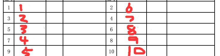

打印excel模板 怎样让序号竖着排,然后第二列跟第一列接起来  发帖心情 Post By:2016/6/4 8:59:00 [只看该作者]
就是说那个excel 跟着教程走 结果序号是横着排
希望 竖着排  25个 然后第二列从26开始排  换页后 就是51这样子跟着
谢谢 怎么写excel 模板

如图

图片点击可在新窗口打开查看图片点击可在新窗口打开查看图片点击可在新窗口打开查看图片点击可在新窗口打开查看图片点击可在新窗口打开查看图片点击可在新窗口打开查看

如果会代码,可以生成报表后自己修改这些单元格的序号http://www.foxtable.com/help/topics/1144.htm
  发帖心情 Post By:2016/6/5 10:57:00 [只看该作者]
可以用标签来做,也就是把50个标签都对应写在模板里面,就可以了
http://www.foxtable.com/help/topics/1414.htm

我也尝试过直接引用 ,但是 我的序号不是都一样 ,有些 是总数几十  有些是总数上百 我用直接引用 空白的它也会打印 不知道怎么写

不是直接引用啊,用标签来做啊,把一页的数据写出来啊。
看6楼代码。

不对啊  换页过后 第一列 和 第二列还是 分别对应 自己的
比如 第一页的 第一列是 1-5  第二列是 6-10
按教程弄出来 第二页 第一列 就是 6-10 第二列是 11-16
按自己想法 第二页 应该是第一列 就是 11-16 第二列是 17-21
