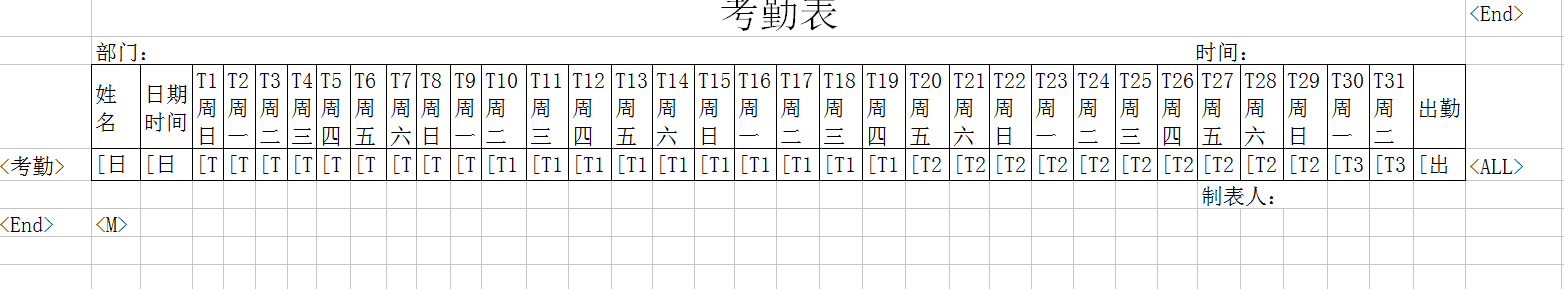

[求助]报表问题  发帖心情 Post By:2016/6/30 14:22:00 [只看该作者]
图片点击可在新窗口打开查看如图所示    模版设计好了     生成时出了问题

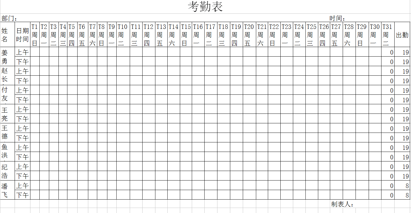

生产的报表1-30号里面没有内容
  发帖心情 Post By:2016/6/30 14:42:00 [只看该作者]
 1、你模板那里填写的内容是什么?
 2、你考勤表中的值,是什么? 最好有foxtable例子说明问题。

就是0和1 0表示未出勤 1表示出勤  发帖心情 Post By:2016/6/30 14:53:00 [只看该作者]
就是0和1   0表示未出勤  1表示出勤
  发帖心情 Post By:2016/6/30 14:55:00 [只看该作者]
 做个实例上传上来,只要列名写对,就不可能有问题。

明白了  发帖心情 Post By:2016/6/30 15:00:00 [只看该作者]
明白了  的确是列名的问题  但是这类考勤  设计起来真的很麻烦  因为每个月的列名都是不一样的
  发帖心情 Post By:2016/6/30 15:05:00 [只看该作者]
列名统一起来,比如 d1、d2、d3 这样啊。
关于某个日期是星期几,你可以用表达式啊。
msgbox(WeekDayName(Weekday("2016-06-30")))
或者是,在beforeBuild事件,生成对应的var变量,然后引用变量的值
http://www.foxtable.com/help/topics/1391.htm
