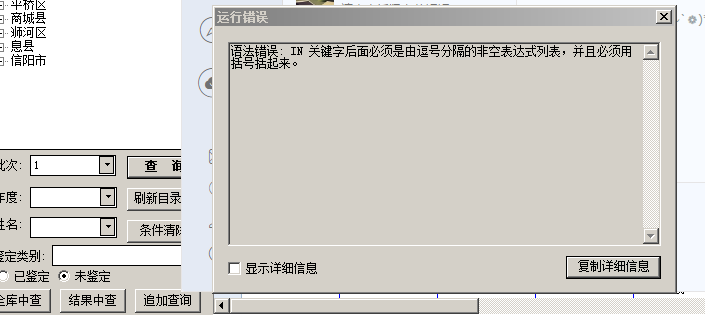

大红袍:运行上述代码,当我选择“未鉴定”时,出现以下对话框,是怎么回事,麻烦你解决一下,谢谢
如下图:
hrw68529
等级:五尾狐 帖子:1151 积分:9007 威望:0 精华:0 注册:2012/7/10 9:09:00
  发帖心情 Post By:2016/7/1 11:28:00 [只看该作者]
如下图:
hrw68529
就是说:未鉴定为空时,出现这种情况。
  发帖心情 Post By:2016/7/1 11:29:00 [只看该作者]
Tables("劳动能力鉴定_鉴定").Filter = "_Identify in (" & str.replace("|", ",") & ")"
改成
Tables("劳动能力鉴定_鉴定").Filter = "_Identify in (-1," & str.replace("|", ",") & ")"
hrw68529
  发帖心情 Post By:2016/7/1 11:40:00 [只看该作者]
谢谢大红袍,按照你的代码,搞定,谢谢了。
