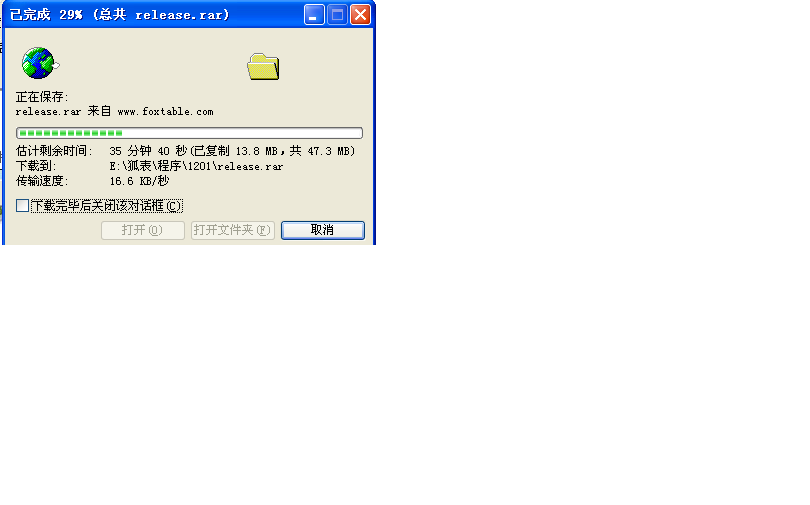

  发帖心情 Post By:2010/12/1 12:42:00 [只看该作者]
下载的时间太长了.要一个多小时

lihe60
  发帖心情 Post By:2010/12/1 12:58:00 [只看该作者]
lihe60
  发帖心情 Post By:2010/12/1 13:00:00 [只看该作者]
慢慢等吧

  发帖心情 Post By:2010/12/1 15:34:00 [只看该作者]
以下是引用lihe60在2010-12-1 12:58:00的发言:
以后将图片保存为jpg或者gif上传吧。
你一个这么简单的图片就要1.2兆,你上传费时间,大家打开帖子也费时间。
