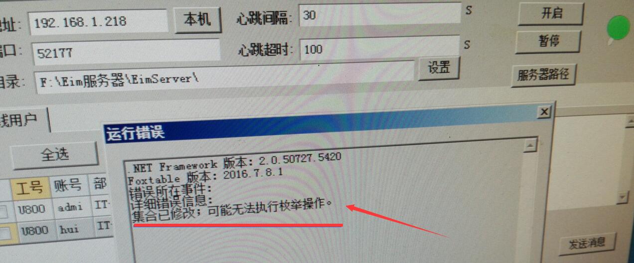

今天再强化测试,多人同时下载“图标”文件(小文件每个5~10KB)
服务端我已改为一个一个文件下载,不用批量的概念了
但还提示【出错】
注:一个人下载时不出错,多人同时发出请求下载时出错
关闭出错时,服务端又能将请求下载的文件全部发送到终端

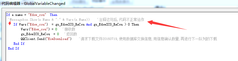

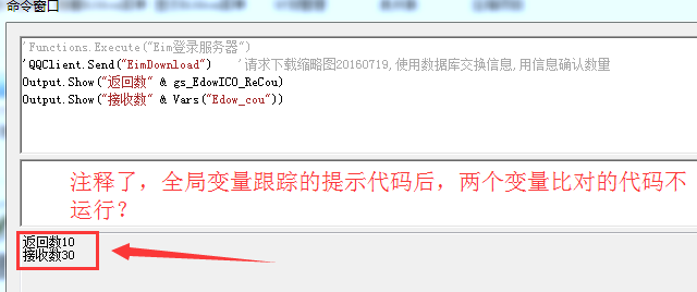

我改用了用事件较对数量再执行下一个队列,发现跟踪不了全局变量的变化
如果用对话框测试的方式,就能跟踪全局变量的变化,也能同时顺利执成完成!
如果注释掉“对话框的提示”,变量却不能正常比对!

Hyphen
  发帖心情 Post By:2016/7/21 8:57:00 [只看该作者]
比较的条件是2个值相等并且其中一个大于0,才执行if的代码,很明显最后截图的返回值不符合条件的
  发帖心情 Post By:2016/7/21 9:02:00 [只看该作者]
在错误提示窗口,勾选详细信息,将整个错误提示复制粘贴后发上来看看

以下是引用Hyphen在2016/7/21 8:57:00的发言:
嗯,所以全局变量(Var)值的变化,程序捕获不够快或者没有捕获
以至没有执行,if的代码

以下是引用狐狸爸爸在2016/7/21 9:02:00的发言:
[此贴子已经被作者于2016/7/21 9:04:09编辑过]
狐爸,您好!
一、服务器的错误,详细信息就是第一个截图,现在用队列的方法,服务端就很少出现上述错误提示,但时有发生!

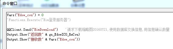

二、我应用你的指引,每次取十个文件的发送信息,再用信息交换来确认发送数量相等,
如果正确,才执行下一个发送队列 , 我是用全局变量的变化来计算接收成功的文件数量,
问题是很多时候,Var的值变化了,但有时捕获不到!以至不执行下一个发送任务
【试过有一两次运行正常】

  发帖心情 Post By:2016/7/21 14:24:00 [只看该作者]
 不明白你为什么要用到 GlobalVariableChanged 事件。
 做个小例子说明一下你的问题,肯定是你代码有问题。
