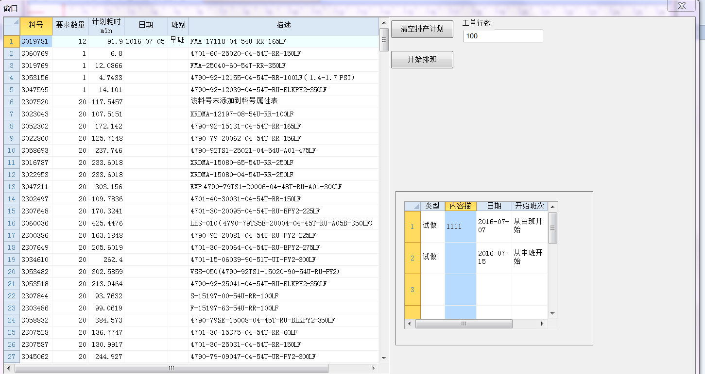

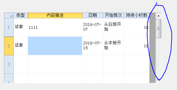

如图这样的窗体上的表格。
由于尺寸的问题,边际总会有一些灰色的条。
我的问题是怎么消除这个条?
第二,考虑到字段的长度,用户要求最好能左右手动调整表的尺寸,但是左上角的距离不变(就是位置不变)
这个怎么设置?

1.参考http://www.foxtable.com/webhelp/scr/2380.htm
2.表的大小手动调整比较麻烦,最好是调整列宽。或者通过窗口布局进行控制

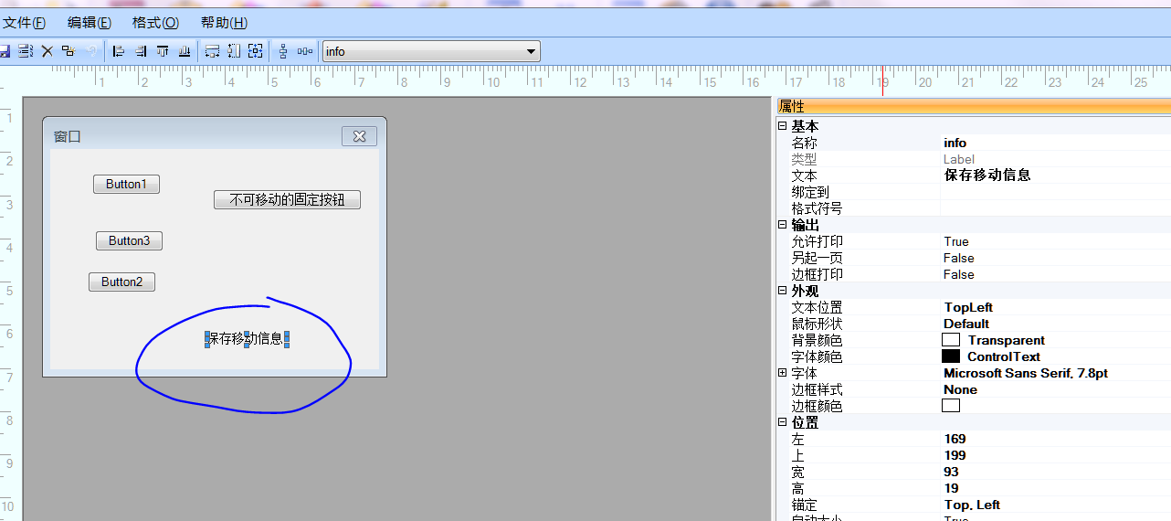

我找到了以前的一个帖子,貌似稍微修改下代码就可以调整宽度
If e.Button = MouseButtons.Left Then
    Select Case e.sender.name
        Case "Button1","Button2","Button3" '列出要移动的控件的名称
            Dim lbl As WinForm.Label = e.Form.Controls("info")
            Dim ctl As WinForm.Control  = e.sender
            If lbl.text = "" Then
                Return
            Dim vals() As String = lbl.text.Split("|")
            If ctl.name <> vals(0) Then
                Return
            Dim x As Integer = e.x - vals(3)
            Dim y As Integer = e.y - vals(4)
            ctl.SetBounds(ctl.Left + x ,ctl.Top + y,ctl.Width,ctl.Height)
    End Select
            With e.sender
                lbl.text = .name & "|" & .Left & "|" & .Top & "|" & e.x & "|" & e.y
            End With
    End Select

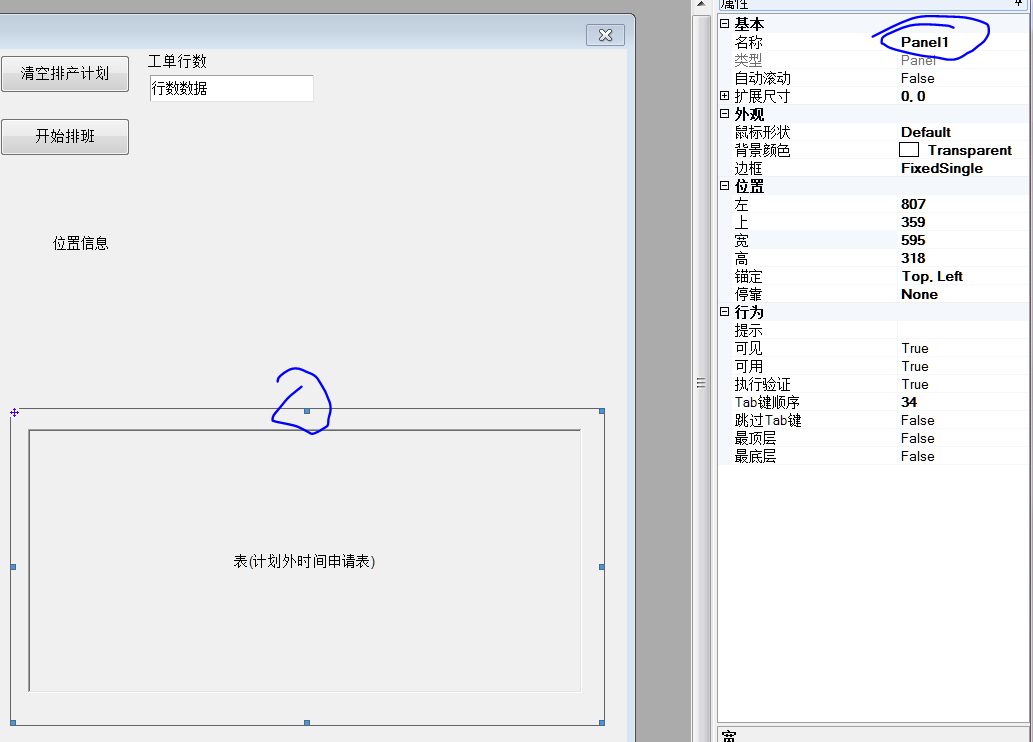

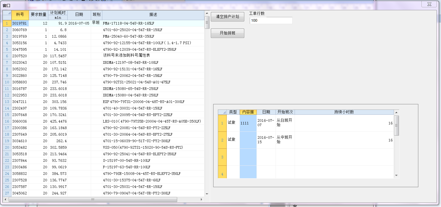

我适当修改了下代码,表格可以随意调整宽度了:
        Case "Panel1" '列出要移动的控件的名称
            Dim ctl As WinForm.Control  = e.Sender
            Dim ctl2 As WinForm.Control=e.Form.Controls("Table2")
                Return
                Return
            Dim x As Integer = e.x - vals(3)+590
            Dim y As Integer = e.y - vals(4)+590
            ctl.SetBounds(ctl.Left  ,ctl.Top , x+90 ,ctl.Height)
            ctl2.SetBounds(ctl2.Left  ,ctl2.Top , x ,ctl2.Height)
    End Select
注意表格是不可以调整宽度,因为单机会变成选择单元格。所以我在外面加了一个panel,点击表格外面的框就可以调整宽度
