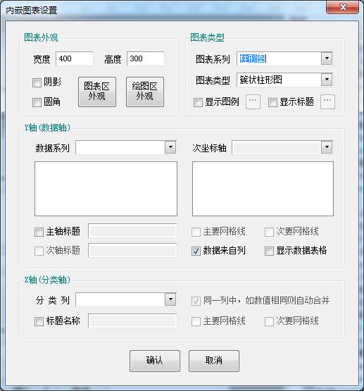

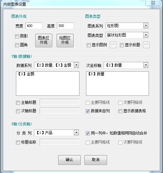

版主老师,我发现实例文件中“Excle图表”这个实例的绘图可以直接通过打开Excel的方式生成多种Excel图片。
有几个问题咨询一下:
1.这个例子里面的“次坐标轴”怎么没法使用呢?
2.如果要在“图表系列”里面增加Excel的“散点图”类型,应该怎么增加?
只需要在内部函数“App_Charts”里面增加散点图及相关的子类型的文字名称吗?绘图的代码我怎么没有看到在哪里?
