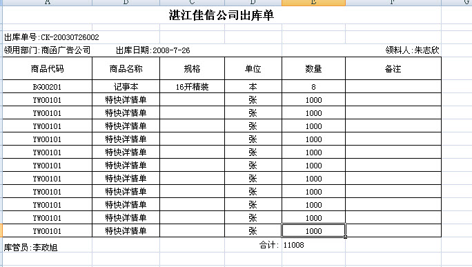

以自带的“Excel报表.table”为例
有意将出库单CK-20030726002的明细增加到12行
报表模板没有改变,发现不能自动换页
去掉<HeaderRow>,依然如此
如此看来“<出库明细,-9>”这个-9并不起作用

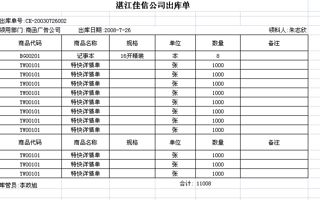

打印预览看看,是换页的
kylin
加好友 发短信 F6
  发帖心情 Post By:2008/10/17 9:25:00 [只看该作者]
惭愧,如老六所言,是换页的。

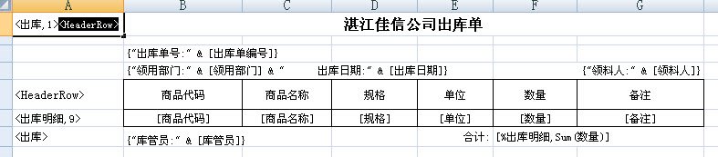

新问题,
光一个标题是比较难看的
我想要抬头至标题的所有数据该如何设置?
试作了一下,如下图所示,但是报表结果还是原来的样子,请老六指教
[此贴子已经被作者于2008-10-17 9:26:25编辑过]
  发帖心情 Post By:2008/10/17 9:28:00 [只看该作者]
两个标记必须分开,前面插入一个空行,输入标记<出库,1>
原来的位置输入<HeaderRow>
ybil
等级:超级版主 帖子:521 积分:4916 威望:0 精华:7 注册:2008/9/2 22:22:00
  发帖心情 Post By:2008/10/17 9:34:00 [只看该作者]
Excel→版面设置→工作表→标题行→$1:$3
[此贴子已经被作者于2008-10-17 9:35:40编辑过]
  发帖心情 Post By:2008/10/17 10:03:00 [只看该作者]
呵呵,这样更简单
