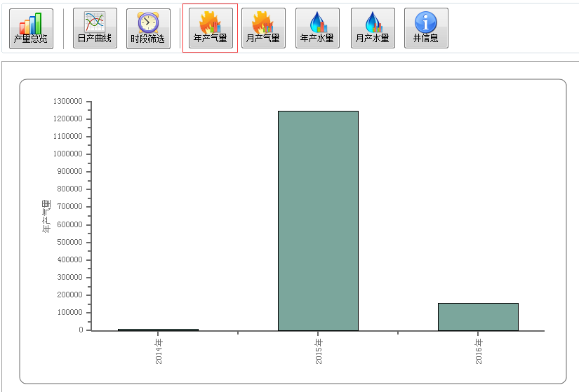

红袍老师,有几个问题请教。
正常界面应该如下:
[此贴子已经被作者于2016/8/25 17:22:29编辑过]

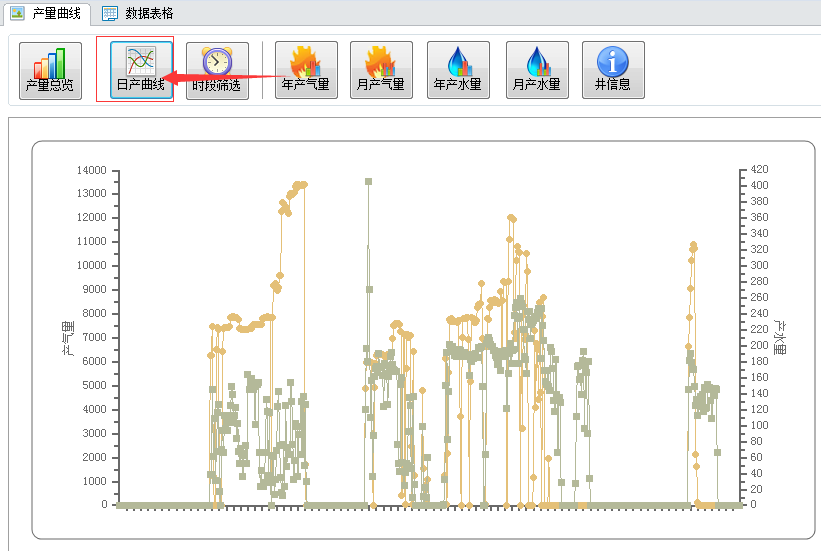

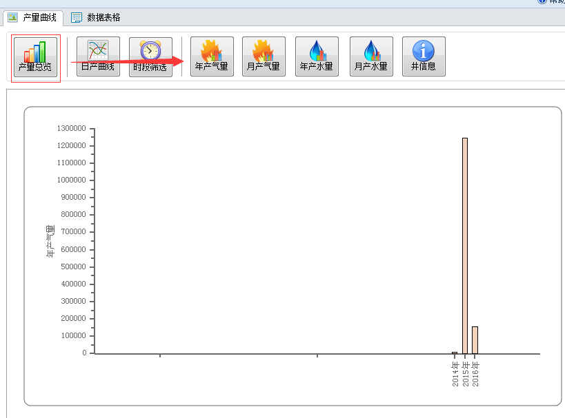

可是当我先点击“年产气量”之后再点“日产曲线”或者“产量总览”之后,X坐标标注没有了。
当我点击“产量总览”之后,再点“年产气量”或者后面几个按钮,柱状图挪到右侧去了。
不知是什么地方没有弄对。

好像是上一个图系部分设置没有清除,或者上一个图系的清楚代码在下一个还残留。

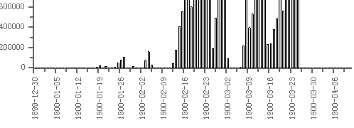

加入
Chart.AxisX.AnnoWithLabels = False '启用字符标示
Chart.AxisX.DateType =True
之后,柱状图的年份变为1899年了,实际为2008年啊。还是有向右靠的现象,没有数据的地方也有轴。
[此贴子已经被作者于2016/8/25 16:54:43编辑过]
