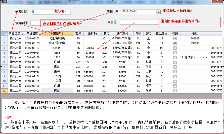

请问如何实现连续扫描条形码,都记录到当前领用部门的记录中,如图示  发帖心情 Post By:2016/9/3 10:45:00 [只看该作者]
请老师指点一下,谢谢!
如下图示:

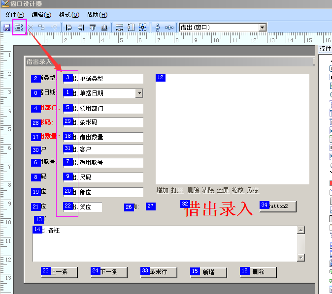

设置一下窗口的tab顺序

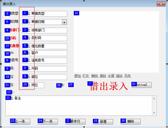

按此在新窗口浏览图片

按顺序这样设置后,暂时是手工输入条码,按ENTER后带出数据,但还是会跳到下一格,是什么问题呢?请老师指点一下,谢谢
